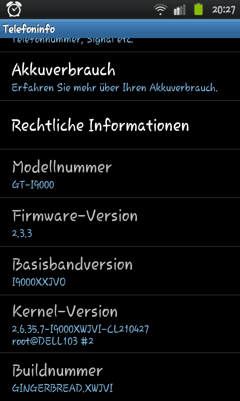

Hast du so einen Direktlink evtl. auch für den build mit den Endziffern:
XWJVI ? (screenshot im Anhang)
Habe direkt über den link bei xda danach gesucht aber meine herausgelesen zu haben, dass es für diese Version nichts gibt was funktioniert... Ist das so? :sad:
Sonst einen Tipp wie ich ein Back-up und anschließend CM9 flashen kann? Habe, wenn ich über die 3 Tasten reingehe, keine Auswahloption dafür -> falscher Kernel wenn ich mich richtig informiert habe... aber was nun?
Danke schon mal für die Hilfe!!

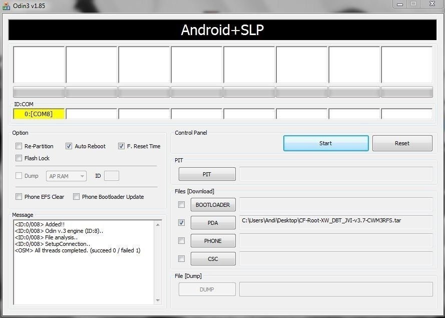

Habe USB-debugging aktiviert (und unbekannte Quellen zulassen auch?!), Odin als Admin gestartet, Telefon verbunden und die *.tar bei PDA eingefügt. Start geklickt und gewartet... nichts passiert! Im recovery mode immer noch keine Anwahl von backup möglich :confused2:
<ID:0/008> Odin v.3 engine (ID:8)..
<ID:0/008> File analysis..
<ID:0/008> SetupConnection..
<OSM> All threads completed. (succeed 0 / failed 1)
Screenshot angehängt. Was mache ich falsch??
Edit: evtl. KIES deinstallieren? Kann es daran liegen?
Kies brauchst du nicht deinstallieren, es darf nur nicht im Hintergrund laufen.
Du brauchst auch kein Usb debugging.
Evtl. Ist etwas beim Download schiefgegangen
Ist dein Phone überhaupt im DownloadModus?
...via Tapatalk 2.0...
alle Kiesanwendungen beendet-ok
Debugging aktiv-ok
unbekannte Quellen zulassen-ok
Odin als Admin gestartet-ok
jetzt die tar als PDA einfügen
dann Handy in den Downloadmodus bringen und mit dem Rechner verbinden
warten bis com gelb ist
jetzt Start klicken und alles wird gut
Gruß schorsch
Dachte debugging an = downloadmodus?!?!
Daran könnte es also schon liegen... Wie aktiviere ich den denn dann?
edit: downloadmode = recovery mode???
Also wenn der downloadmode der mit Tastenkombination: Vol-up+Homebutton+Power ist funktioniert dieser wie gesagt schon mal. Beim Verbinden mit dem PC im DL-mode erkennt odin das Telefon allerdings erst garnicht (Feld id:com bleibt leer und wird nicht gelb)
Wenn ich im recovery-modus bin steht folgendes:
-- Copying media files...
successfully copied media files
# MANUAL MODE #
-- Appling Multi-CSC...
Installing Multi-CSC
Can´t access to ´/system/csc/DBT/system/'.
Successfully applied Multi-CSC
Außerdem wollte ich noch erwähnen, dass das Telefon auf jeden Fall schon root hat (mit UnlockRoot durchgeführt). Kann es daran liegen? Und sollte ich evtl. erst wieder unrooten mit dem tool?
Nein.
In den Recovery kommst du mit Lautstärke hoch Power und home Button.
In den downloadmodus kommst du indem du Lautstärke runter Power und home Button drückst. Diesen brauchst du wenn du Mit Odin flashen willst.
Debugging ist nur dafür da um mit cmd ins Handy zu kommen.
Reaktionen: HesTyrone

Flashen des cf-root mit dem "richtig" aktiviertem Downloadmodus hat geklappt.
Und siehe da, das recovery Menü zeigt alles so an wie beschrieben :thumbsup:
Back-up läuft!!
Danke noch mal für die SCHNELLE Hilfe!!
