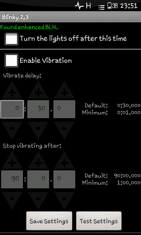

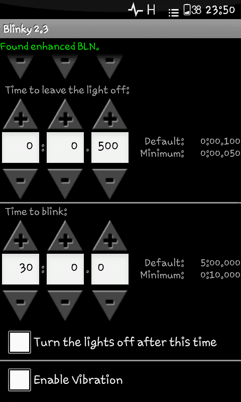

Blinky ist aber knifflig einzurichten, hab Dir mal Screenshots an gehangen, wie Du es einstellen musst, damit es auch richtig funktioniert !
Wenn Du die richtigen Ziffern eingestellt hast, einfach auf Save Settings und dann ruf Dich mal von Zuhause aus kurz am Handy an und leg direkt wieder auf, dann kannst es testen !
WICHTIG: Bevor Du Blinky flashst, MUSS BLN angeschaltet sein !
Kriegst schon hin :winki:
