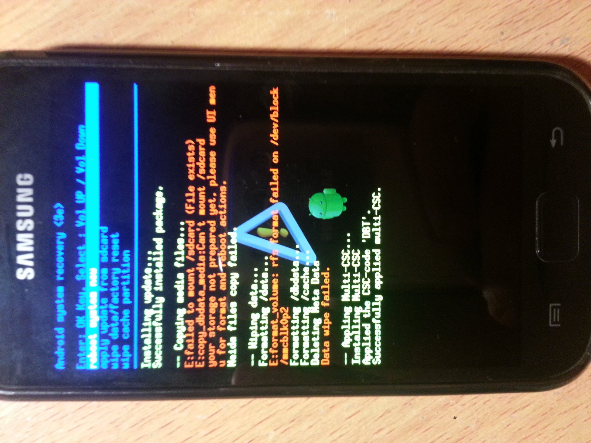

übrigens kommt nach odin-flash auch das, was man im angehängten foto sieht :(( bitte hilfee !!

dort habe ich aber keine lösung erhalten und habe nun den thread hier gefunden. mache nun alles so wie in #12. es kommt aber nach dem fw flash das, was ich im angehängten foto fotografiert habe. was jetzt ?

ich mache alles GENAU wie du es beschrieben hast (so wie ichs immer mach), allerdings flash ich von der extern sd weil ich ja im moment gar keinen zugang auf die interne hab. aber es kommt das foto von gerade eben und dann NUR das bootloader logo. und das immer und immer wieder !

- jedoch kommt das recovery was man in #32 sieht
- beim drücken auf reboot erscheint das weiße standard boot logo mit galaxy I9000....
- es blinkt ab und zu, KEIN BOOT
ich schaffe es also nicht, eine stock firmware zu flashen :[

Kommt diese Meldung vor noch vor dem Root? Wenn ja, dann roote es einfach mal über Odin im Downloadmodus. Wenn du dann CWM drauf hast sind die Möglichkeiten ein bisschen unbeschränkter als in deinem jetzigen Zustand ;)
