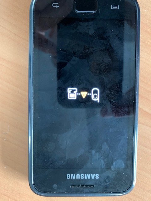

Hallo kann mir jemand helfen? Hatte noch ein altes Galaxy S (I9000) rumliegen mit FW 2.3.6 und wollte es mit einer neueren FW 4......und Odin flashen. Dabei ging wohl was schief. Komme noch in den Downloadmodus aber nicht mehr in den Recoverymodus.
Auf dem Bildschirm wird wir beim Start nur ein Handysymbol in der Mitte ein Ausrufzeichen und rechts ein PC-Symbol angezeigt.
Da hat es wohl etwas zerschossen!
Kann mir jemand genau schreiben, wie ich das Ding wieder beleben kann und vor allem wo ich eine für dieses Handy funktionierende Software downloaden kann.
Habe im Netzt bisher nichts Brauchbares gefunden.
Danke für eure Hilfe
Peter

Irgendwie ergibt das keinen Sinn für mich. Android 2.3.6 (was immer das war?) ist wohl die neueste Software die es von Samsung für gab. Entweder Du hast versucht ein Custom ROM zu flashen (mit Odin?) oder Du hast versucht eine FW für ein anderes Smartphone darauf zu flashen, was dann eventuell Beschädigungen erklären könnte. Zumindest ist das was ich vermute.
Versuch einfach [Firmware][2.3.6][14.02.2013] I9000XWJWB - [REPACK][DBT] - ODIN / ROOT drauf zu flashen. Ich vermute Deine Change das es danach wieder läuft, ist recht hoch.
Wenn Du etwas neueres als JB (das war wohl 2.3) haben willst, wirst Du wohl um eine Custom ROM nicht drumrum kommen also nichts mehr mit Odin. [ROM] LineageOS 14.1 für das S9000 wär da meine Empfehlung, das ist noch recht neu, (Naja neu ist sehr relativ, aber wohl das neueste fürs Galaxy S.)

Dein zweiter Tipp mit [ROM] LineageOS 14.1 für das S9000 werde ich wohl nicht ausprobieren können, da ich mit dem Handy nur noch in den Downloadmodus komme, nicht aber mehr in den Recoverymodus, der dafür wohl notwendig wäre. oder verstehe ich das falsch ?

Bei XDA hab ich doch noch was gefunden, versuch mal GT_I9000_XWJWB_XWJW1_NEEJW2_Sbl
Sonst schau mal bei Samsung Galaxy S I9000 Forum on XDA Developers hab das obige File glaub aus https://forum.xda-developers.com/showthread.php?t=1102881 (Schau unter Europe.)
OK und jetzt auch zum zweiten Teil.
Ja, das verstehst Du falsch. ;)
Das erst was Du da machen musst ist eine vernünftige Recovery drauf zu spielen, nicht die minimal Version von Samsung, mit der Du eigentlich fast nichts machen kannst, dass geschieht dann wohl auch am Besten mit Odin. Und noch ein Problem, das Galaxy S hatte ja noch keine extra Recovery, da muss ein Kernel mit einer internen Recovery geflasht werden. Findest Du z.B. unter ~Kernel-Sammel-Thread~
Sollte alles machbar sein, aber wird nicht so ganz einfach. Hier wird es kein Fehler sein, wenn das jemand macht der etwas mehr Ahnung hat. Vom Galaxy S muss man wohl nicht wirklich Ahnung haben (Bei mir sind es wohl auch schon über fünf Jahre her das ich mal ein Galaxy S in der Hand hatte.) aber flashen mit Odin und Custom ROMs allgemein, sollte schon ein Begriff sein.
