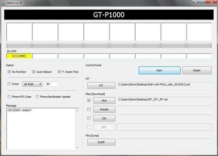

Habe das jetzt mit folgenden Einstellungen in Odin geflasht, doch leider bleibt das Problem nachwievor da. Ich vergaß noch zu sagen, dass es auch dann immer munter am vibrieren ist.
Ideen?
Frage: Wieso zeigt Odin oben in der Statusleiste "GT-P1000" an? das ist doch das Galaxy Tab...
Schonmal mit der aktuellen Version (1.7) von Odin probiert?

Weiß ich nicht, muss aber gestehen dass es mir bislang nicht aufgefallen ist. Ich lad mir mal ne andere version von ODIN.
