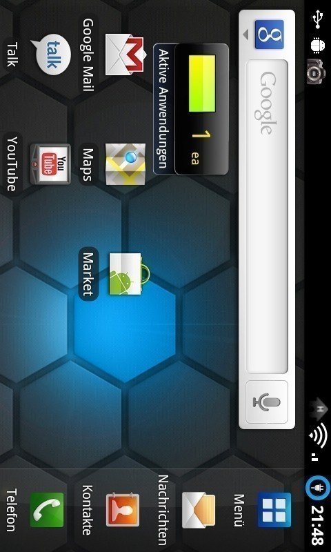

Ich habe den Touchwiz-Launcher ein wenig modifiziert, so dass er jetzt auch im Querformat funktioniert.

1) Danke, ich liebe es ;)
2) Nur als Erfahrungswert, ich habe einfach über den alten Root die Recovery+Root update.zip aus dem zweiten Link gezogen, war kein Problem!
3)Homescreens und das App-Menü sind gedreht, Herauszoomen für Übersicht geht, Icons verschieben geht, Notification-Bar geht.
4) siehe erstens ;)

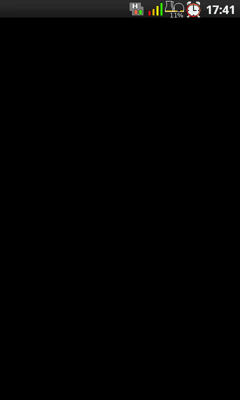

Janz toll irgend etwas hab ich falsch gemacht habe nur noch dieses bild:sad:
Ganz locker - wir sind da - so sah es bei mir heute auch mal aus! Deinem Handy geht es gut, nur der Homescreen wird nicht angezeigt.
Erzähl was du gemacht hast und welche Firmware!
Also hast du JPH drauf (blöde frage ich weiß :S)
Und nach Root war noch alles gut?
Hier mal eben eine update.zip die den originalen Launcher wieder herstellt, ich würde es danach aber einfach nochmal testen, du hast dabei ja quasi nichts zu verlieren.
