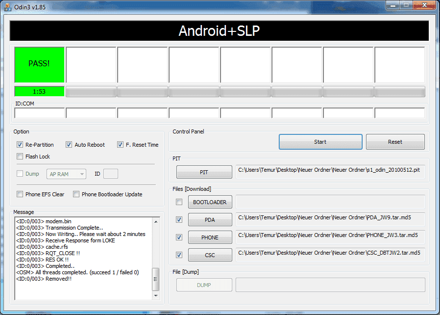

Hallo, ich habe ein i9000 hier und es start nicht mehr richtig.
Ich habe das hier schon versucht, aber entweder bleibt Odin bei "Set Partition" stehen, oder das Handy bootet und es kommen viele mount fehler (im recovery modus).
Bei starten, steht da was von wipe system oder so und ein button zum bestätigen, wo drin steht "I'm Feeling Lucky". Wenn ich dann wieder ins recovery menü wechsele und wipe, dann startet das Android System nicht mehr, also ist in einer bootschleife.
Was kann ich machen?
habe diese reihenfolge beibehalten:
1. Herunterladen und entpacken der repacked 3-File-Firmware.
2. Starte Odin 1.85 (Und schliesse Kies vorher, falls geöffnet. Es ist wichtig ODIN zu öffnen, bevor das Telefon verbunden wird!)
3. Wähle die PIT = s1_odin_20100512.pit und bei Re-Partition einen Haken setzten (falls nicht schon automatisch gesetzt) PDA = PDA_JW9.tar.md5, PHONE = PHONE_JW3.tar.md5 und CSC = CSC_DBTJW2.tar.md5 aus dem heruntergeladenen Paket.
4. Boote das SGS in den DownloadMode durch drücken und halten von VolumeDown+Home+Power.
5. Verbinde erst jetzt das Telefon mit dem Rechner und warte das die Treiber installiert werden.
6. Wenn die Treiber fertig installiert wurden, erscheint oben links in Odin ein gelbes Symbol.
7. Drücke Start um den Flashvorgang zu starten. Entferne das USB-Kabel nicht, bis das Telefon erfolgreich ganz hochgefahren ist. Dieses kann auch 10-15 Minuten dauern! Geduld haben! Sollte es in einer Startschleife hängen, nehmt einfach "brutal" den Akku raus und macht mit Schritt 8 direkt weiter!
8. Schaltet das Telefon ab, bootet es durch drücken und halten von VolumeUp+Home+Power in den RecoveryModus, und führt einen wipe data/factory reset und einen wipe cache partition aus! Dieser löscht alle persönlichen Daten (die Inhalte der internen und externen SD ausgenommen) aber löscht auch alle übrigen Reste der alten Firmware und sorgt für ein sauberes und schnelles System!
9. Reboot system now, Fertig!

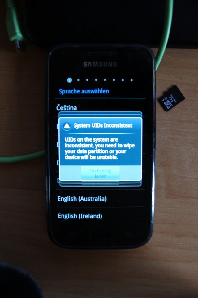

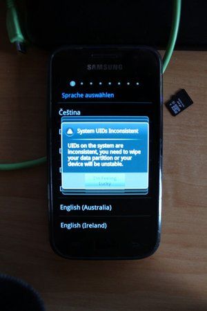

fehlermeldung bei Starten des Samsung Galaxy S:
System UIDs Inconsistent schrieb:
UIDs on the system are inconsistent, you need to wipe your data partition or your device will be unstable.
[I'm Feeling Lucky]
Habe auch mit Odin 1.0, 1.3, 1.85 und 3.07 versucht, aber Ergebnis ändert sich nicht.

Ich nehme an, dass du mit 512er PIT und Repart geflasht hast und nach dem flashen einen Factory Reset gemacht hast, richtig?
Bitte mit keiner Odin Versionen außer 1.3 und 1.85 flashen.

Ja, habe die 512 in PIT eingefügt und bei Re-Partition ist ein harken. PDA PHONE und CSC habe ich asu diesem Paket: https://www.dropbox.com/sh/6niilr8j5ubz8gv/AppeJbWz13/GT-I9000_XWJW9_JW3_DBTJW2.zip
Habe gerade auch Kies installiert, wegen der Treiber, Kies ausgeschaltet mit Task Manager und dann es wieder versucht. Geht nicht, fehler wie oben erste und 2. bild.
Habe dann Kies deinstalliert, und ein Kies Uninstaller drüberlaufen lassen und ALLE Samsung Treiber bei Programme und Funktionen (Systemsteuerung -> Programme -> Programme und Funktionen) Deinstalliert, PC neugestartet.
Im Geräte_Manager auch die Samsung Handy Treiber deinstalliert und PC neugestartet.
Diesen Treiber installiert und wieder neugestartet.
und dann das hier nach dieser reihenfolge gemacht

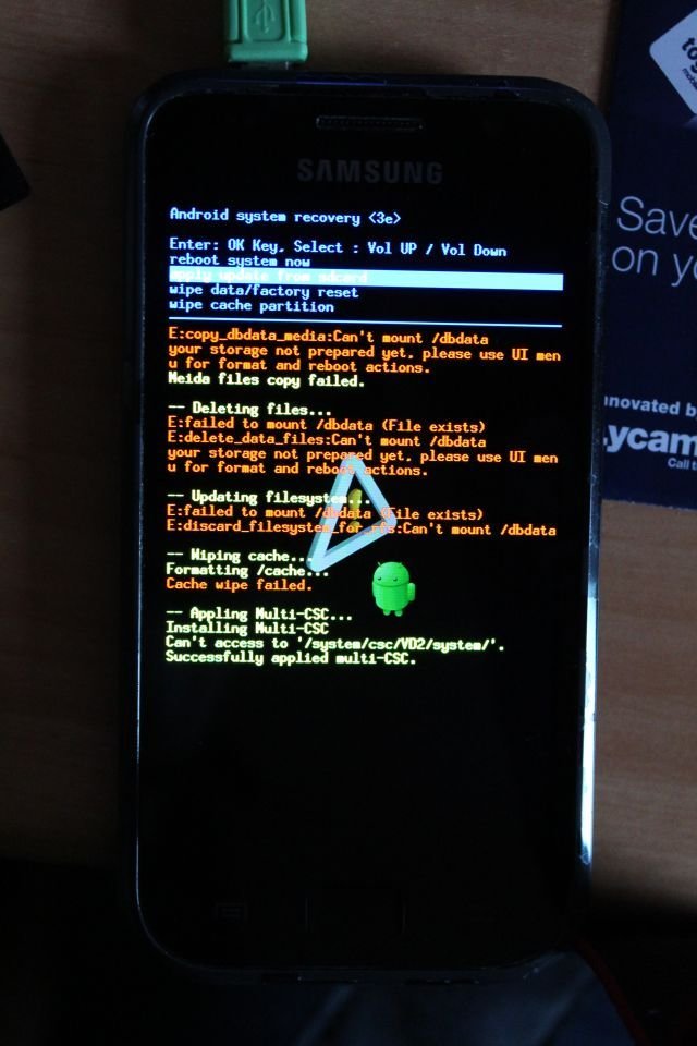

Aber es funktionerit nicht :( zum schluss landet das handy im Recoverymodus mit den fehlern, siehe 1. bild im ersten post

Nicht gut... Das sieht sehr nach einem Hardwaredefekt des Speichers aus. Aber ein paar Dinge kannst du ja noch versuchen, hoffentlich irre ich mich mit meiner Vermutung.
Versuch mal alle Tipps aus diesem Thread.

Done.
Formatting /cache...
I:Formatting unknown device.
Done.
Formatting /data...
rm: can't remove '.' or '..'
Done.

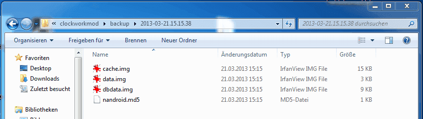

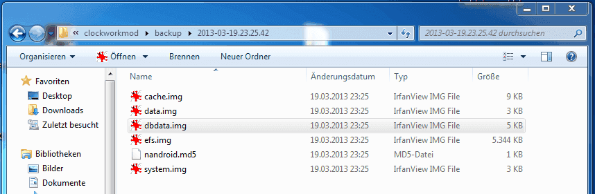

und im clockworkmod/backup diese ordner:
Screenshots im anhang.
komischerweise wird jetzt die speicherkarte angezeigt, wenn man das handy mit dem pc verbindet (recoverymodus -> mount USB)
EDIT2:
-mount /system funktioniert jetzt auch, aber der rest ist wie im post 8

hast du odin mal als administrator gestartet?
ja hab ich, kein unterschied

Bring alles nix, habe das Handy zum starten gebracht, aber es tauchen immer wieder fehler auf, habe alle apps von dritanbieter deinstalliert aber nach einem neustart wieder das selbe spiel, alles wie vorher, alle apps da und alle bilder und so, man kann nix änder. man kan kernel tauschen, aber mehr nicht.
man könnte das handy retten, indem man den flashspeicher tauschen würde, oder wenn es ein kernel geben würde, wo man das android system von der ext. speicherkarte aus starten kann, um den int. speicher unaangetastet zu lassen.
kernel habe ich kein gefunden :( trotzdem danke aber es ist 100% der flashspeicher defekt, kp wie
