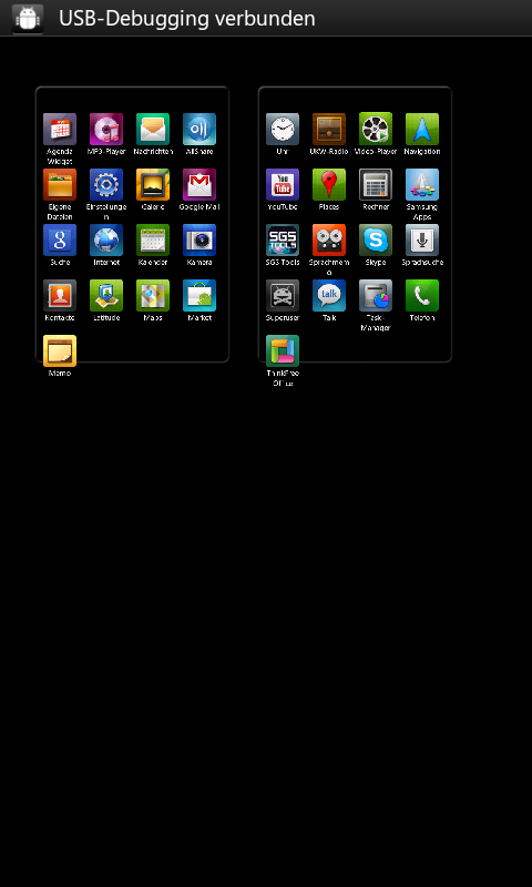

Habe heute übrigens zum ersten mal bemerkt das auch das Appmenü eine Helicopterübersicht hat und man die Screens vertauschen kann!

Wer mal bischen rumspielen möchte...
in der angehängten kann man paar Sachen einstellen, undzwar in nem /sdcard/LauncherConfig.config File.

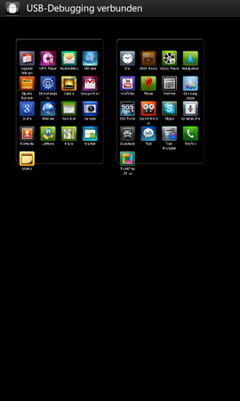

Kannst du mal bitte n Screen posten wo "itemNumOfPage=16" erhöht wurde?
Wie rechnet der dass denn um?
Und was bitte sind denn workspaceCells?
Vorab schonmal Danke
Wie wärs mit selber austesten? :p
Muss grad anderes machen, und weiß selber nicht genau was die Werte erwirken..
Es ist scheinbar möglich, eine 5 Zeile zu haben, zumindest im Appmenü.
Jedoch wird diese vom Homescreensymbol überdeckt.. zumindest bei mir mit 220dpi.
Musst nur immer nach dem Ändern der Werte den Launcher neustarten, zb mit kill abschießen.
Selber Testen wird wohl frühstens morgen möglich sein ;)
