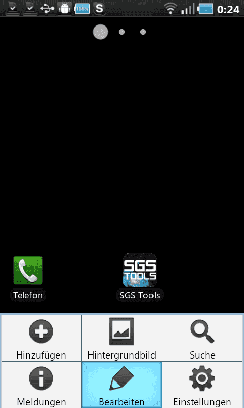

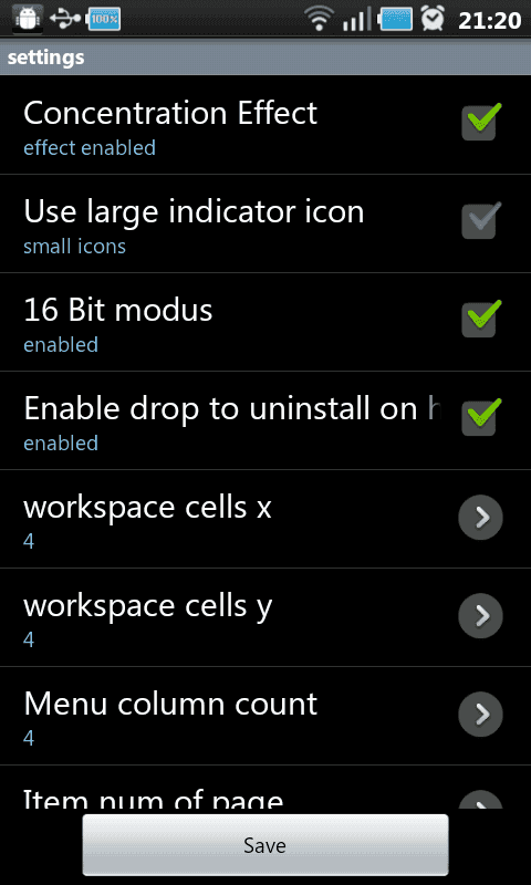

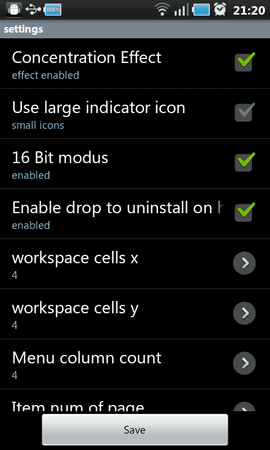

Man einmal angefangen, kann man nicht mehr aufhörn^^
jetzt noch sms/email notifications en/dis und mein neuer launcher ist fertig !

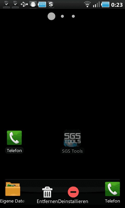

wie kann ich jetzt eigentlich apps löschen?
Entweder du stellst das app menü auf die klassische ansicht um, also nicht alphabetisch, dann geht es wie immer über menü taste und bearbeiten.
Oder du drückst lange auf ein icon und hallst es dann lange über den müll auf dem homescreen.
Sent from my GT-I9000 using Tapatalk
Edit nachdem ich es geschrieben habe glaube ich, nur methode 1 geht. An dass andere hab ich mich bei zeam zu sehr gewöhnt befürchte ich ;)
Methode 2 geht bei meinem Mod. ;)
