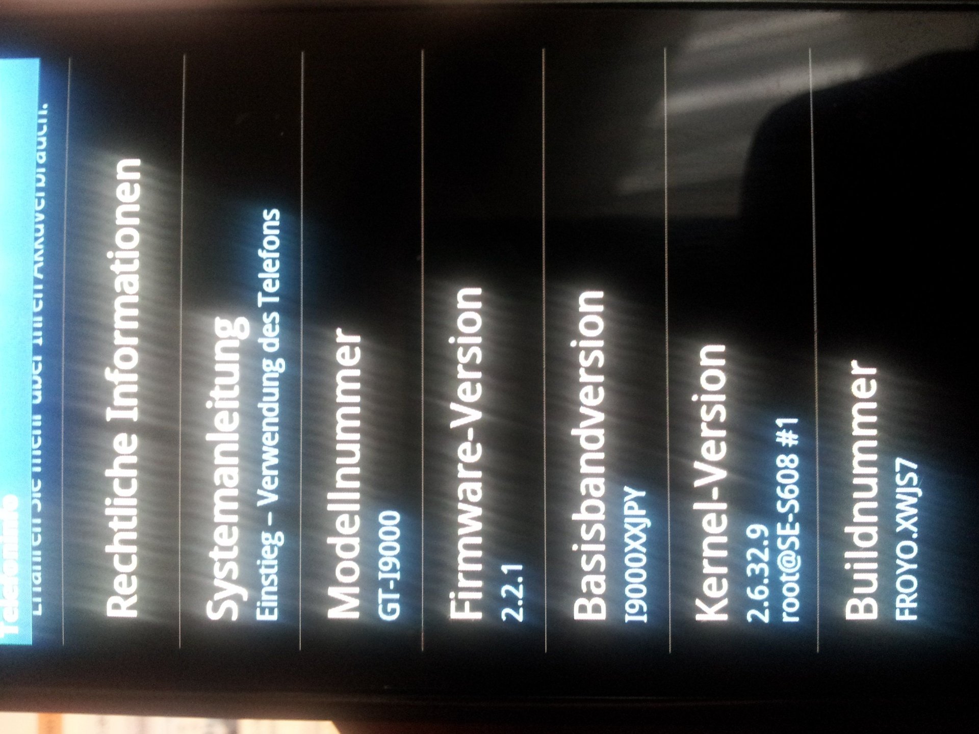

Danke für die schnelle Antwort. Seit mehreren Tagen lese ich hier in Forum und je mehr ich lese, desto verwirrter werde ich (zu umfangreich).
Ich habe also auch vor das SGS zu flashen. Wie schon gesagt, habe ich noch Originalsoftware 2.2.1 (s.Bild oben). Bin ich in der Annahme richtig, daß ich zuerst das Handy rooten muß (mit Odin). Nehme ich dafür diese Datei:
CF-Root-XW_XEE_JS7-v1.3-BusyBox-1.17.1.zip (ca.6MB). ?

Was nehme ich nun? Wenn ich dann gerootet habe, kann ich dann nach:
URL]  direkt flashen oder ist da noch was zu beachten
Ja, richtig.

Das sind Stock-Roms. Lass die mal ausser acht und nutze die hier verlinkten: Original Firmwares für Samsung Galaxy S
[ROM][JB][NIGHTLY] CyanogenMod 10.1 - Jelly Bean 4.2.1/4.2.2 direkt flashen oder ist da noch was zu beachten?
Jetzt aber nochmal von vorne. Voraussetzung zum Flash von Custom-Roms >= ICS (also auch CM10.1) ist ein Gingerbread-Bootloader und ein Custom-Recovery à la CWM.
Ergo musst du dein Phone erstmal auf Gingerbread bringen.
Du gehst nun so vor:
1. Rootest dein Phone mit dem von dir verlinkten CF-Root Kernel.
2. Machst ein efs-Backup. Wie mache ich das?
3. Flasht eine Gingerbread Stock-Rom mit Pit-File und repartition. z.B. die [Firmware][2.3.6][19.09.2012] I9000XWJW9 - [REPACK][DBT] - ODIN / ROOT Les dir hier erstmal alles in Ruhe durch!
4. Rootest selbige. (steht auch im Thread zur JW9)
5. Gehst mit dem Flash von CM10.1 nach Anleitung im CM-Thread voran.
6. Fertig und freuen. ;)
Ferner gibt es hier eine gute Anleitung zum Upgrade Gingerbread nach ICS: [Anleitung] Flashen von Gingerbread nach ICS
Selbiges gilt auch für Jelly Bean.
