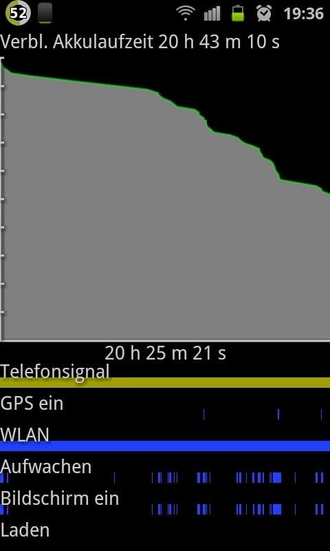

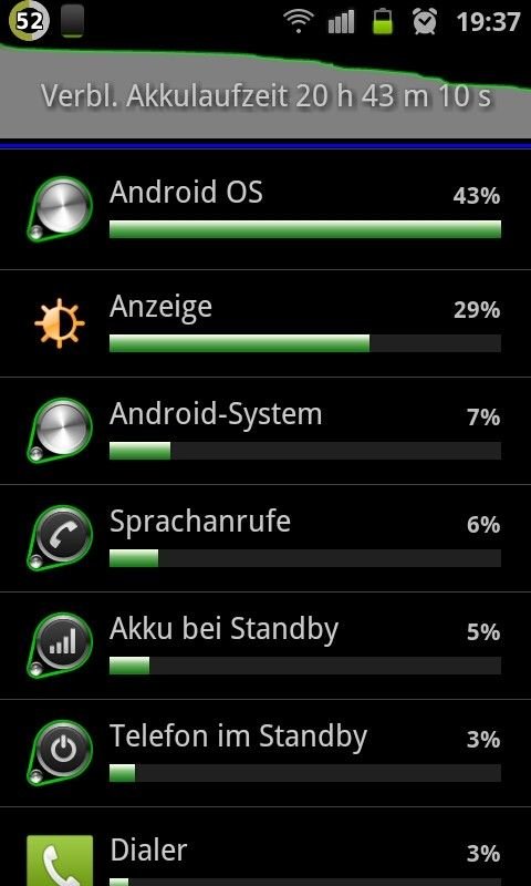

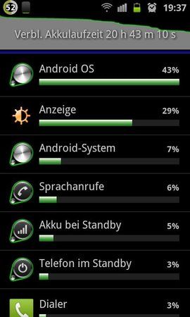

onemandivision schrieb:
So siehg mein verbrauch innerhalb eines tages mit ke7 aus. Zwar schon gelegentlich mal gesurft aber trotzdem schwache leistung find ich.
Schwach ist, dass du das Problem nicht auf den ersten Blick erkennst. Dein SGS2 ist viel zu häufig wach, obwohl der Bildschirm aus ist. Bei mir sind die Balken "Aufwachen" und "Bildschirm ein" praktisch deckungsgleich. Hast du Sipdroid laufen?

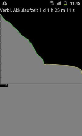

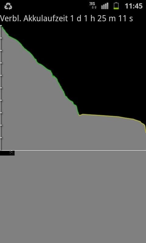

Haste recht ^^ ist aber auch mein erster androide. Sipgate hatte ich an. Hier mal der vergleich dazu über nacht ohne sipgate und wlan. Sieht schon viel besser aus.

also das ding verliert nachts mit wlan mal fast nix, halt nur bei umts und oder benutzung ...
die zeichen da bei signatur/aufwachen und laden sehen doch irgendwie bei jedem nach errors aus oder? zudem seh ich die im graph gar nicht ...
