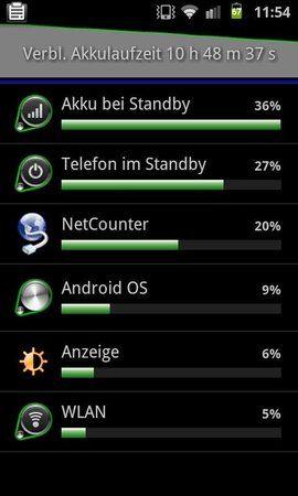

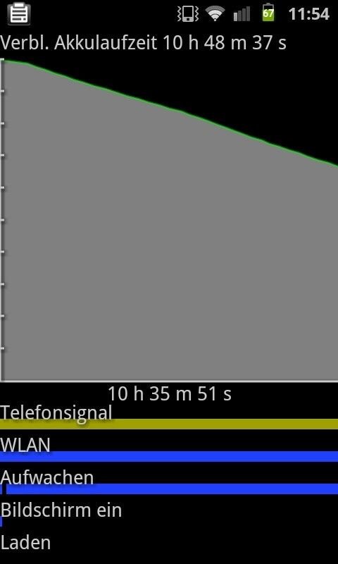

Also mit dem OS haben ich so eigentlich keine Probleme, aber kann ich aus dem 2. Bild schließen das das Handy nicht wirklich in den Stand By bzw Sleep Modus geht ?

Okinho schrieb:
Dann sollte solange juice defender benutzen bis es eine richtige lösung gibt. Hab es jetzt seit 2 tagen drauf. Gestern nach 20 stunden nur 2 prozent android os.
Das hört sich ja gut an. Welche Einstellungen muss ich dann bei juice defender vornehmen? Oder hat das teil von hause aus gleich passende einstellungen?
geTapatalkt mit meinem Samsung Galaxy S II
NoLED oder sowas? Irgendwas hindert das Handy am einschlafen. Bei offensichtlich kompletter Nichtnutzung ist 1/3 Akku in 10 Stunden ja .. ausbaufähig.
Hab es jetzt mal getestet mit nem Hardreset und es ist zweifelsfrei eine App die da zwischenfunkt, nur welche versuche ich gerade noch zu ergründen ...
Sieht man doch auf dem linken Bild: netcounter
Und ist ja nicht zum ersten mal, dass netcounter negativ auffällt was den Akkuverbrauch angeht.
