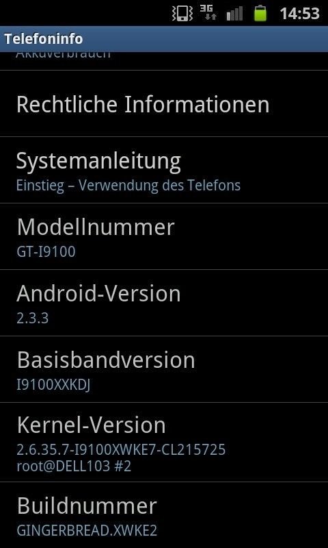

und wenn wie sehe ich genau im samrtphone oder am theme selber welche theme passt? worauf genau muss ich achten?
ok so bin wieder soweit das ich ein theme installieren mag nur welchen typ
KE 2 oder KE 7 bin da nicht sicher und will mein handy nicht wieder aufschiessen
daher bitte ich um rat was ist für das theme immer entscheidend die kerne version oder bulinummer

Die Build Nummer

Was hast Du den für eine ROM drauf, die ORIGINALE??
Wenn Du eine fremde ROM drauf hast, z.B. Litening ROM v4.1, dann kannst Du das STEELBLUE THEME CM7 für das Litening ROM v4.1 draufladen....
Wie ich schon via. PN schriebe -.- ( Bitte in Zukunft öffentlich fragen ) , mach dir eine andere FW drauf oder frage hier mal nach welche der Versionen auch mit der KE2 laufen, ist ja immer die Frage ob die Frame.res. geändert wurde , manchmal laufen versionen unterschiedlicher FW Versionen trotzdem.
Zu deiner Frage was ich für eine FW habe , keine die für dich momentan geeignet wäre ( was nicht abwertend gemeint ist ) daher nicht Falsch verstehen :) Steht aber auch in der Sig.
Frag mal Sakaschi, der kann dir sicher sachen welche der versionen mit KE2 laufen sollte.
Ein Theme für die Stock Firmware KE2 ? Da kannst du lange suchen.
Flash dir am besten mal eine Custom Rom wie z.B. die Litening.Da findet man genug themes für.
diese 2 min kann man schnell auch eine machen für die stock ke2
aber ke3 theme gehen auf ke2 vorausgesetzt es sind beide odex oder deodex
