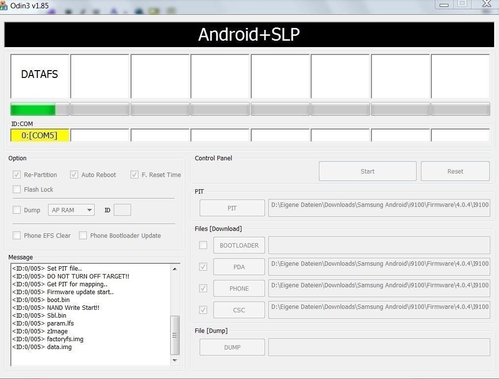

Jetzt habe ich nochmal versucht die LQ5 zu flashen (von dieser war ich ja gekommen, von dieser stammte aber auch das Backup) hier bleibt der Flashvorgang hängen!!!
Versuch mal eine dreiteilge LP7 mit Pit zu flashen, oder noch besser eine GB mit Pit
