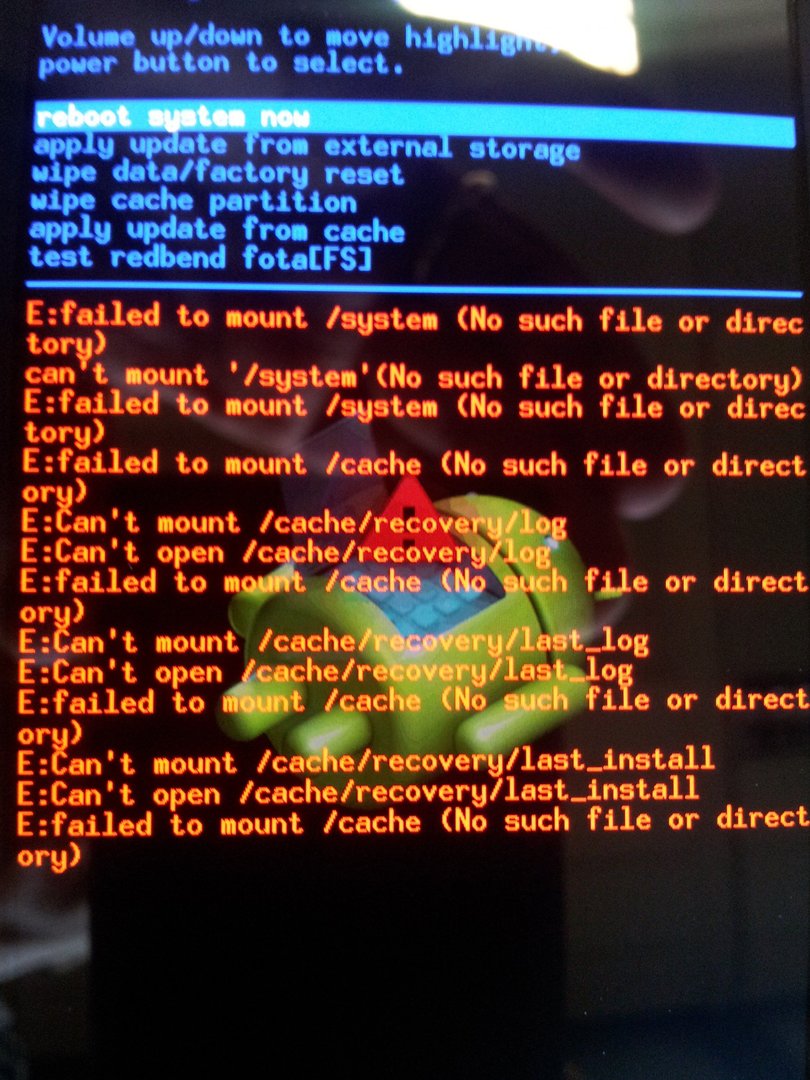

Hallo Zusammen
Habe auch seit gestern ein ähnliches Problem.
Nach einem Update (eine Nightli CM9) startet alles normal.
Nach 5min ca kommt die Meldung dass der Zugriff auf das system nicht möglich ist und alles hängt.
Ich mache einen reboot und nichts geht mer.Handy bleibt beim Galaxy Logo stehen.
Ich komme ins Recovery abe mit Fehlermeldung: Cant' mount /cach/recovery/log (siehe Bild)
Was kann ich tun?
