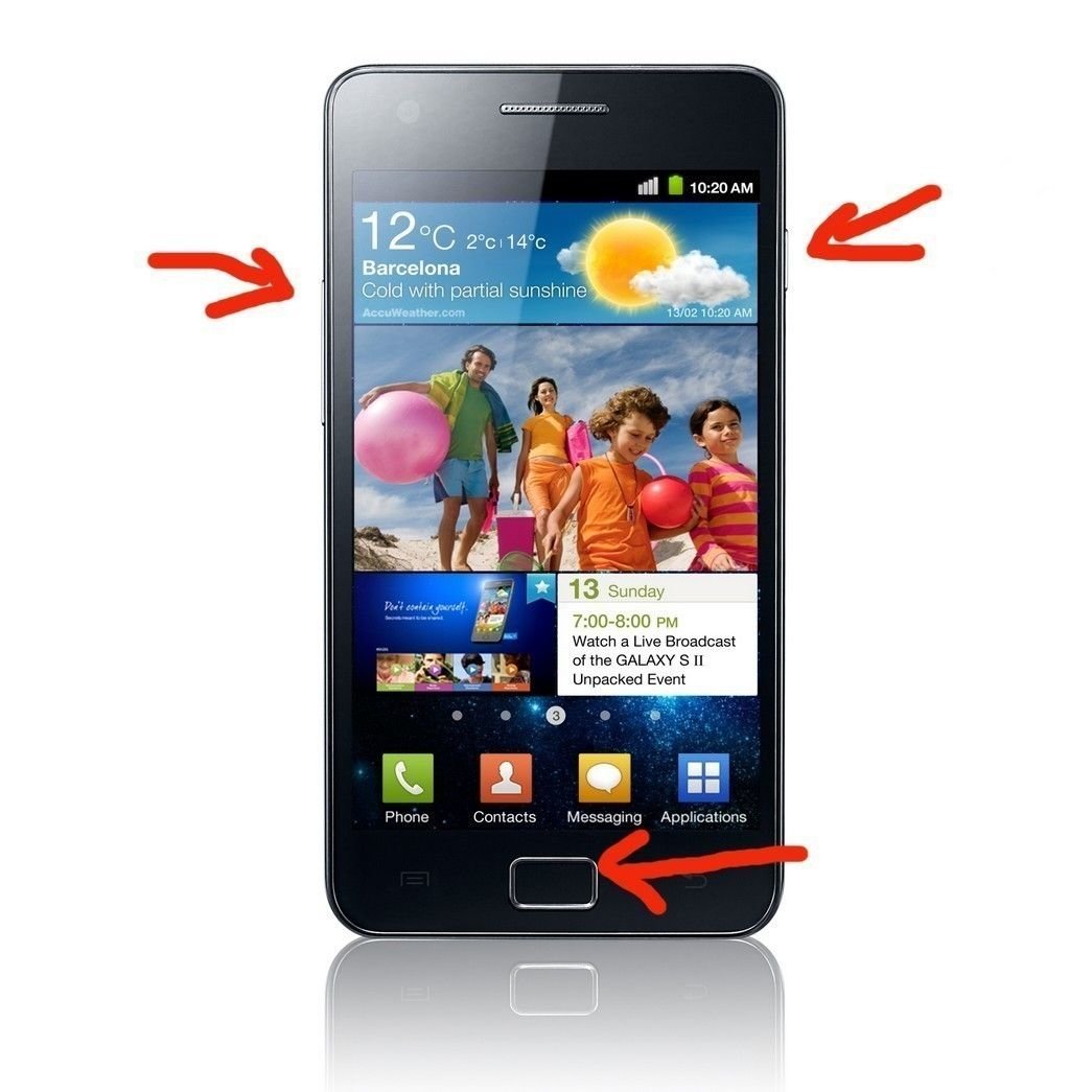

Achso ja sry. Vertippt. Habe Volume + gedrückt. Kommt trotzdem nix, nur das Bootlogo leider
alle 3 Tasten gleichzeitig gedrückt? Handy muss natürlich aus sein...
Ja. Alles 3 zusammen :) klappt nicht
dann nochmal, das muss so klappen.
Gut. Ich habe den Kernel gezogen von Nightlys How To link. Mit Odin in PDA den kernel geschmissen und geflasht. Hat geklappt. Handy ausgeschaltet. Tastenkombination gedrückt und Bootlogo erscheint, verschwindet auch nicht.
Wipen geht nicht. ich komm nicht in den recovery mode. Firmware flashen mach ich jetzt. Nehme eine 3-teilige?
