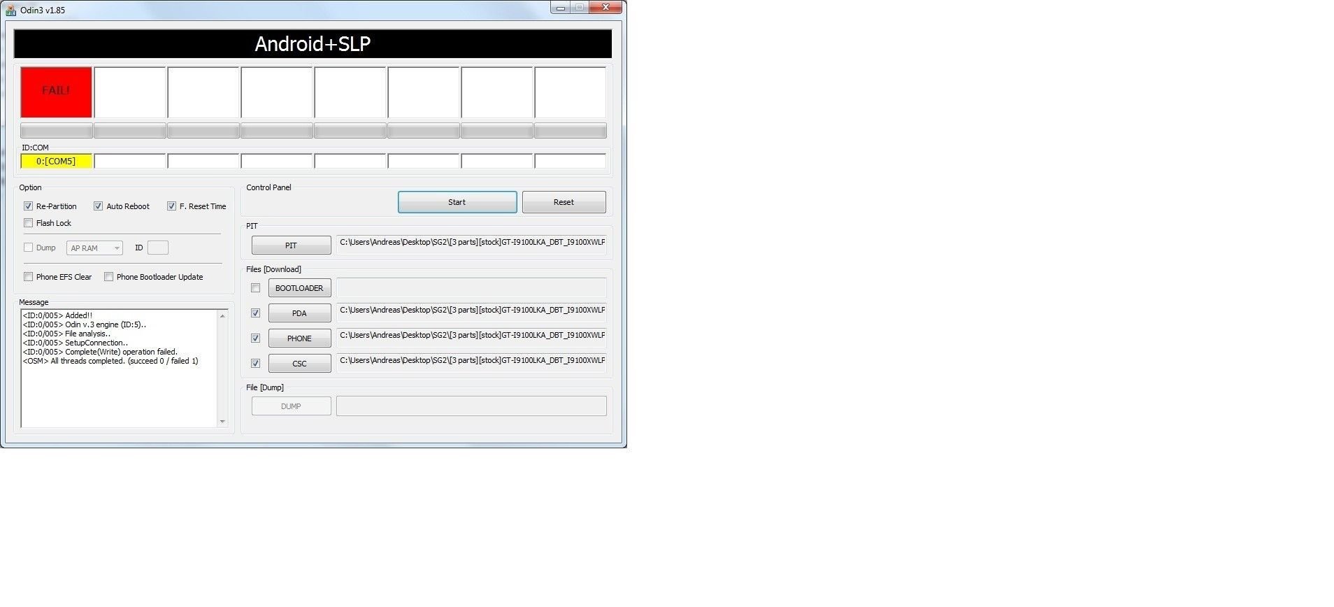

Ich hab es nun probiert, aber nicht weit gekommen
Anderen USB Port, alle USB Verbraucher entfernen, Kies Treiber beenden, alle Anwenden beenden die auf USB zugreifen
