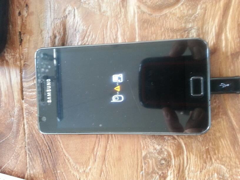

Hallo zusammen!
Hab gerade versucht das s2 mit Hilfe von Kies auf Android 4 upzudaten. Update is mitten drin abgebrochen und das Handy reagiert nicht mehr... Es zeigt sich nur dieses Bild....
Und nun?
Danke für eure Hilfe!
Tja..
Akku raus und dann nach 15 Minuten wieder einsetzten..
Dann mal testen was noch geht..
SGS2 | DorimanX | CBR
also das bild hab ich noch nie gesehen :)
hab ich auch nich soviel ahnung von aber was is wenn er den kernel mal neu flasht. könnte das evtl. was bringen?
Kommt er in die Recovery?
Lautstärke oben + Home + Powerbutton?
Wenn ja, dann mal wipe cache..
Was hast du denn für ein USB Kabel dran? Sieht nicht original aus!
sent from Galaxy S II
Installiert Dir Kies und setzte damit das Handy zurück. Geht jedenfalls beim S1 so.

Welche Firmware wolltest du flashen und nach welcher Anleitung bist du vorgegangen?
Kommst du noch in den Download-Mode oder die Recovery ?

Geh ins Recovery, mach nen FullWipe. Danach in Downloadmodus und flashe per Odin einfach ne andere ROM, dann sollte es wieder funzen. Z.B. Litning-ROM.
[ROM][ICS][4.0.3]Lite'ning Rom v3.4 XWLPF
So verfahre ich immer wenns mal daneben gegangen ist.
Geht beim S2 nicht.
Und wie er schrub, wollte er mit Kies updaten, also hat er Kies schon, oder;)
