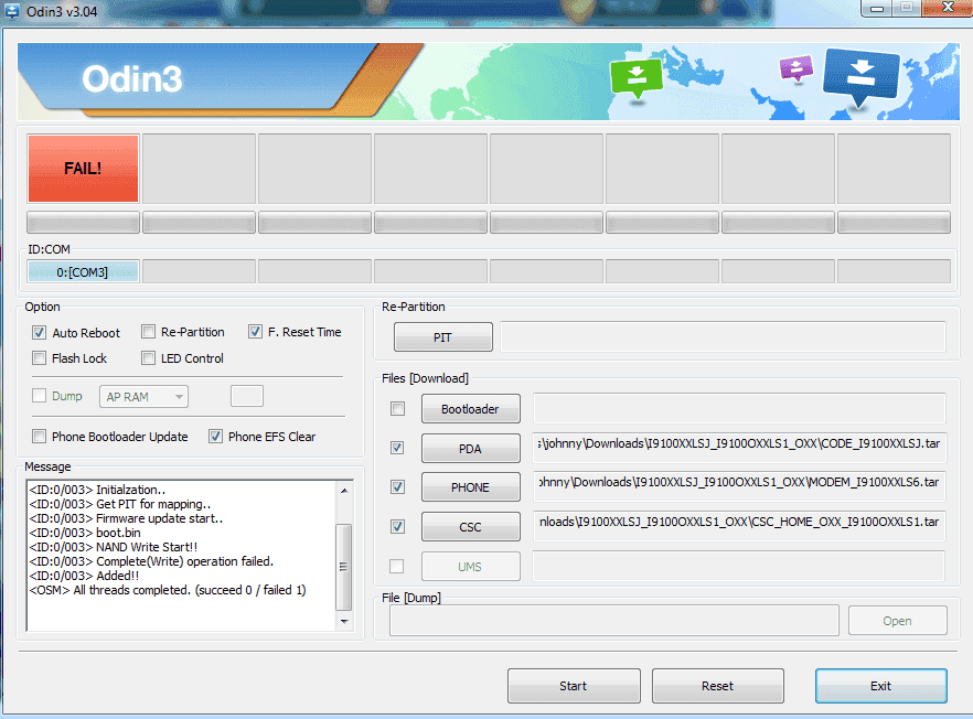

Hatte nen bootloop auf meinem Samsung galaxy s2 I9100
nach ein wenig recherche im inet wollte ich dann das handy mit odin 3.04 flashen
leider bin ich kurz aus dem raum gegangen und meine tochter hat während dessen das kabel gezogen ,
nun könnt ihr euch schon denken was ich fragen will oder?
Taugt das ding noch was ?
hab jetzt öffters versucht das teil per odin wieder hinzu kriegen aber immer nur Fail als meldung im odin .
hänge ein bild der fail meldung als anhang bei .
danke schonmal
So wie es aussieht kommst du ja noch in den download modus also is es auch nicht gebrikt.
2. Versuchst du wie ich sehe die 3teil.4.1.2 ls1 ohne die pit Datei zu flashen versuch es mal mir der pit.
Kann sein das beim kabel ziehen die Speicher zu Ordnung zerlegt hat.
