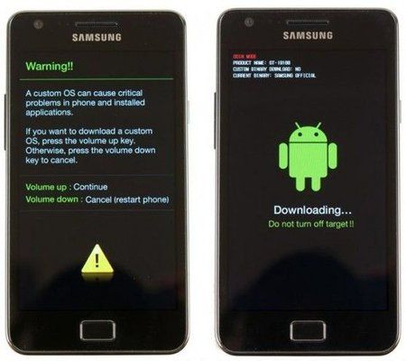

Wie sieht es denn mit dem Download-Modus aus? Ist dieser funktonsfähig?
Um in den Download-Modus zu gelangen, musst du [Volumne Leiser]+[Home Button]+[Power Button] für ca 3-5 Sekunden gedrückt halten, während das Handy ausgeschaltet ist. Dannach erscheint eine Warnung und diese wird mit Volumne Lauter bestätigt. Dannach sollte es folgendermaßen Aussehen:

Ja, der Download Modus funktioniert :)
Und jetzt? :p
Zunächst die Frage: Sind Daten vorhanden, die gerettet werden müssen?
Da bei dir das Recovery nicht funktioniert, hast du 2 Optionen:
1) Im Download-Modus einen Kernel nachzuflashen, welches dein Betriebssystem unterstützt, im Recovery des neuen Kernels ein Wipe auszuführen und hoffen, dass das S2 startet
2) Die sicherere Methode: Du liest diese Anleitung und flashst das ganze Betriebssystem neu.
