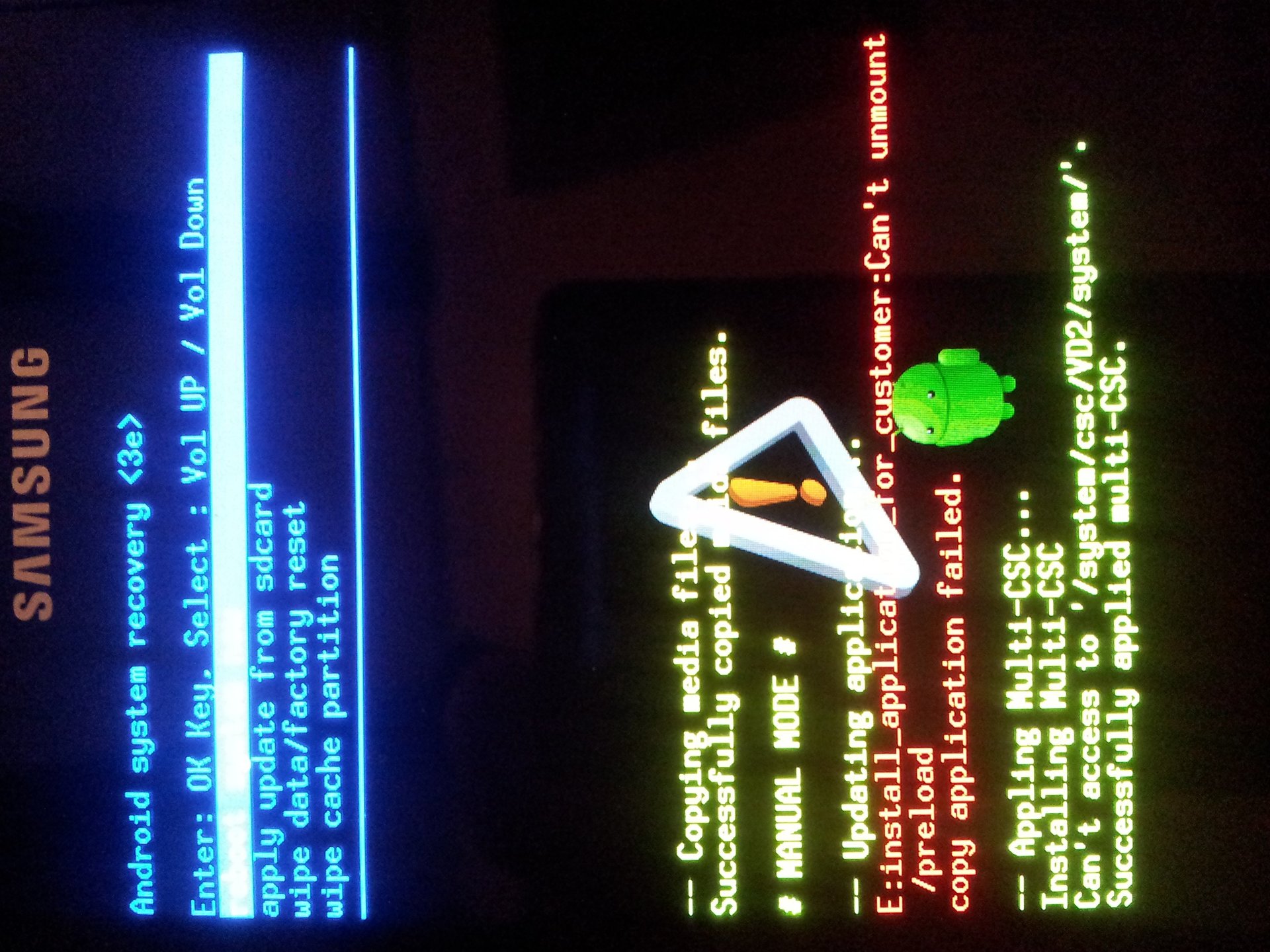

Mein Handy steckt also in einem "bootloop"
Samsung Kies (habe ich mir auf meinem LAP geladen) erkennt das Handy nicht
Es ist noch möglich in den "Recovery Mode" und den "Download Mode" zu kommen
-hier ein Foto vom "Recovery Mode"
bekomme ich in der Meldung:
"Can't access to '/system/csc/VD2/system/'."
gesagt, dass die Vodafonebetriebssoftware defekt ist???

Ersteinmal herzlich willkommen :)
Was an deinem Handy kaputt ist lässt sich nicht sagen, vermutlich hat sich die Software bei etwas zerschossen, was aber kein großes Problem ist.
Als erstes solltest du wissen, dass du nur das retten können wirst, was auf der 11,5GB großen Speicherkarte im Handy gespeichert ist. Also Fotos und Whatsappnachrichtenverläufe. SMS, Telefonnummern (sofern nicht über dein googlekonot synchronisiert oder auf dr Sim gespeichert) und Appeinstellungen sowie Passwörter sind weg.
Um wieder starten zu können brauchst du eine Firmware zum Flashen und das Programm "Odin". Aber das hast du ja schon in den Anleitungen gelesen. Du machst dann nichts weiter als nach dieser Anleitung vorzugehen. Das haben schon andere geschafft und du schaffst das auch.
Bei der Firmware musst du schauen, welche richtig ist (die in der Anleitung verlinkten sind alle deutsch). Auch kann ich dir nicht sagen, wie es sich Sim Lock usw verhält, das muss ein anderer User tun bzw musst du dir suchen.
Aber an sich ist es nicht schwer, neu zu flashen. Du verlierst auch keine Garantie oder Gewährleistung, da du nur eine originale Firmware aufspielst.

nach einigen Stunden des Lesens diverser Beiträge im Forum, gehe ich davon aus das mein SGS2 in einem Bootloop hängt und ich überlege es so zu machen wie Grizzlybär:
https://www.android-hilfe.de/forum/...tart-des-os.107903-page-338.html#post-7661591
ABER es gibt da einige unschöne Meldungen im Recovery-Screen (Aufstellung unten) welche so ähnlich klingen wie im folgenden Thread der scheinbar kein gutes Ende nahm.
https://www.android-hilfe.de/forum/...ed-to-mount-data-invalid-argument.324537.html
Da es sich um ein Dienst-Smartphone, bei dem der Arbeitgeber zwar den Kaufpreis und den Vertrag bezahlt, das er aber nicht weiter supportet, wäre ein "minimalinvasiver Eingriff" natürlich wünschenswert.
Die meisten Anleitungen (rooten, CWM flashen, ...) haben - zumindest gefühlt - etwas von "mit Kanonen auf Spatzen schießen".
Meine Ziele:
  1. Smartphone wieder funktionsfähig zu bekommen.
  2. Notizen bzw. Memos erhalten/sichern/wiederherstellen, Verlust SEHR ärgerlich
  3. SMS erhalten, Verlust nicht dramatisch
Die Kontakte, Termine, etc. kriege ich über EAS wieder.
Die Apps lade ich eben erneut aus dem Play-Store.
Die Optionen scheinen zu sein:
  • "Wipe data/factory reset"
  • FW-Flash mit "Germany 2013 February 4.1.2 I9100XWLSD I9100DBTLS7"
Mein Problem mit den o.g. Optionen:
Mit dem "Factory Reset" verliere ich auf jeden Fall meine Notizen.
Angesichts der "failed to mount /data" Meldungen weiß ich nicht ob der Versuch zu flashen eine gute Idee ist.
Ist ein flashen bei solchen Meldungen möglich bzw. sinnvoll?
Oder habe ich noch weitere einfachere Optionen?
Posting des Ergebnisses von *#1234#
n/a
Bild/Screenshot der Telefon-Infos
Angaben zu Telefon und Meldungen im Recovery-Screen s.u.
Garantie noch vorhanden: Ja/Nein
Unbekannt, Gerät ca. 2 Jahre alt
Root vorhanden/Root nicht vorhanden
kein Root
Falls Root vorhanden, welche Methode: Flashen eines Custom-Kernels (falls ja welcher), Root über flashen in der Recovery
n/a
Seit wann tritt der Fehler auf? Welche Veränderungen wurden vorgenommen?
Seit heute nach einem Neustart. Gestern 32GB mircoSD-Karte eingesetzt, Android Assistant und Clean Master installiert, damit empfohlene Bereinigungen durchgeführt sowie angebotene Applikationen auf die SD-Karte verschoben und einige angebotene Applikationen deaktiviert.
Hast du einen Fullwipe gemacht oder wie hast du vor dem Flashen dein Gerät vorbereitet?
n/a
Smartphone:
Samsung Galaxy S II
GT-i9100
Android 4.1.2
Recovery-Screen
Android system recovery <3e>
Volume up/down to move highlight:
power button to select.
reboot system now
apply update from ADB
apply update from external storage
wipe data/factory reset
wipe cache partition
apply update from cache
E:failed to mount /data (Invalid argument)
can't mount '/data' (Invalid argument)
# MANUAL MODE #
-- Appling Multi-CSC...
Applied the CSC-code : VD2
Successfully applied multi-CSC.
Hintergrundbild: Umgefallener Android mit offener Brustklappe und schwarzem Ausrufezeichen auf rotem Warndreieck.

also wenn du es so gemacht hast wie Grizzlybär, was machst du dann im Recovery? Der hat meines Wissens nämlich nur eine neue ROM geflasht.
Was ich so gelesen hab, kann es sein, dass der interne Speicher kaputt ist. Zunächst würde ich dir raten, ein komplettes Backup im Recovery zu machen. Dazu brauchst du jedoch Root. Ich schätze mal der Fehler wird auftreten, wenn du einen Wipe machst oder so, wann genau tritt die Fehlermeldung auf?
Mach das Backup am besten auf eine SD-Karte.
Wenn du ein Backup hast, kannst du anschließend eine originale Firmware mit Odin im Download-Modus flashen. Anleitungen dazu findest du hier im Forum.
Ich hoffe ich hab dich nicht falsch verstanden. ;)
