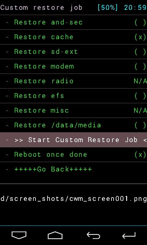

Nun gut letzter Versuch das alte System ans Laufen zu bringen. Backup befindet sich intern oder Micro-SD. Recovery starten dort mounts and storage wählen, format cache, system, data. Go back Hauptmenü dort Backup and Restore wählen, Misc Nandroid Settings wählen, md5 checksum abhaken, go back Custom Backup and Restore wählen, Custom Restore Job siehe Screenshots.

Nick Knight schrieb:
@Kerile
Bei Custom Restore Job muss man eine Datei auswählen, eine nach der anderen anklicken dann?
Das Backup vom PhilZ liegt interne oder externe und da in clockworkmod/Backup/
Falls mehrere listet er die mit Datum auf, was Du dann auswählen mußt.
@Kerile
Oder hast Du nur nicht die Screenshots verstanden?
Du mußt nur auf das jeweilige tippen (x) ( )
Es soll so wie auf den Screenshots aussehen dann Tipp Start
Gruß Nick
Wenn ich die ganzen Haken gesetzt habe, und auf "Start Custom Restore Job" tippe, erscheint ein Menü.
Interne oder Externe Karte
In meinem Falle Extern.
Dann kann ich den Ordner anwählen mit dem Backup.
Wenn ich den anwähle bietet er mir allerlei Dateien an
boot.img
nandroid.md5
recovery.img
tar dateien für cache,data und system (siehe oben)
Das ist in der Anleitung mit den Bildern nicht drin.
Ahhh okay, sorry, da einfach eine antippen. Es werden nur die wiederhergestellt die vorher ausgewählt wurden.
Gruß Nick
