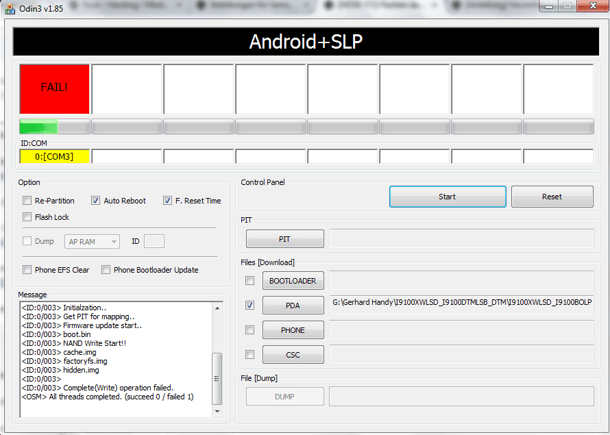

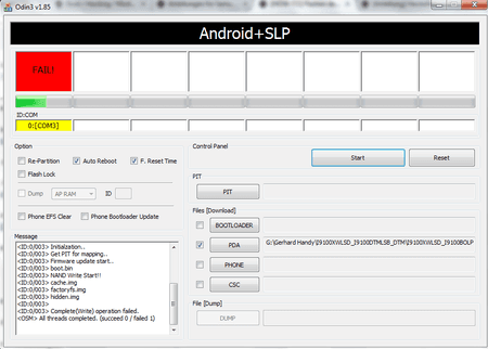

ich habe beim Flashen der Firmware I9100XWLSD_I9100DTMLSB_DTM und I9100XWLSD_I9100DBTLS7_DBT jeweils die folgende Fehlermeldung erhalten:
Complete(Write) operation failed. (siehe angehängtes Bild)
Im Recovery steht:
"Firmware upgrade encountered
an issue. Please select
recovery mode in Kies & try again"
Kies habe ich zwar installiert, allerdings habe ich, wie oben geschrieben, Odin benutzt.
Wie soll ich jetzt am besten vorgehen?
Mein Ziel ist es, eine Lollipop-Custom Rom zu installieren.
Vielen Dank!
Edit: habe es soweit wieder hinbekommen, dass ich auf 4.0.3 bin...
Wenn Du Kies installiert hast, läuft das sicher als Prozess im Hintergrund.
Kill also alle Prozesse von Kies im Taskmanager und starte den Flash mit Odin neu.
Gruß Nick Knight
Nein, den kiestraymanager hab ich gleich geschlossen. Ich denke es gab Probleme mit der Partitionierung. Bin gestern fast verzweifelt... In den nächsten Tagen bekomme ich das I9100 wieder (soll es für einen Bekannten updaten), dann versuche ich nochmal, neu zu partitionieren und CM 12.1 zu installieren. Aber große Hoffnung hab ich eigentlich nicht, das vernünftig hin zu kriegen...
