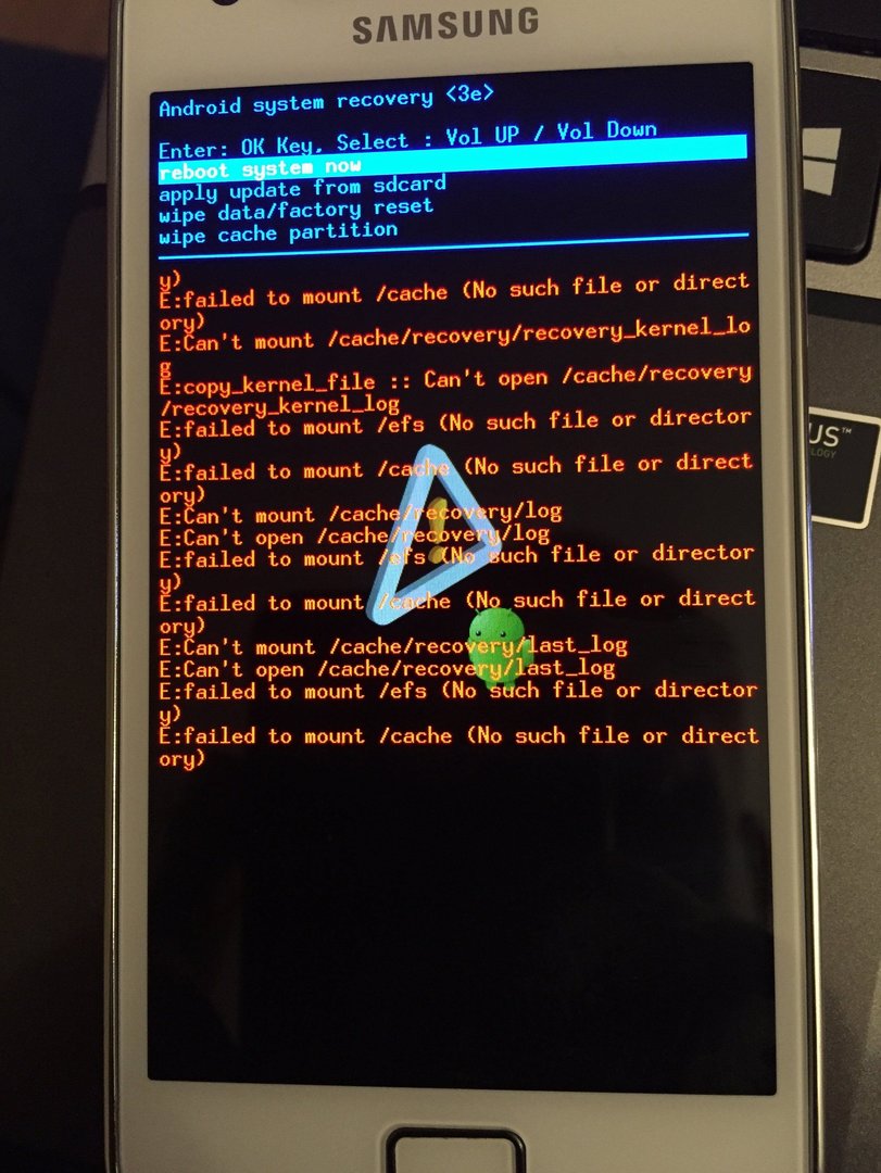

Hallo liebe Gemeinde,
ich habe mir über eBay ein gebrauchtes SII geholt. Produktbeschreibung: "Geht nicht mehr an".
Habe es schon mit Odin versucht zu flashen, jedoch habe ich immer das selbe Bild wie ich es bekommen habe.
Habe auch schon wipe data und cache probiert, jedoch ohne Erfolg.
Weiß jemand zufällig ob man den Fehler beheben kann oder ist es ein Fall für eine Box?
P.S Ich habe das Handy bewusst Defekt gekauft, wollte halt etwas fummeln
Nur so einen Fehler hatte ich noch nie gesehen und selbst bei Google habe ich nicht das richtige gefunden.

Hallo @Moerzl .
Herzlich Willkommen im Forum.
Da scheint die Partitionstabelle oder der eMMC defekt zu sein. Flash mal die 3-teilige 4.0.4 mit Pit-File via Odin. Such mal hier im S2 Bereich danach, ist in einigen Beiträgen verlinkt.
Gruß Nick Knight
Mhh eine 3-teilige hatte ich auch schon probiert, auch ohne weiteren Erfolg. Jedoch weiß ich nun nicht, ob es auch die 4.0.4 war.
Probiere ich dann heute Abend mal und danke schon mal.
Edit:
Habe es wieder zum Laufen gebracht :D
Habe über Odin einen anderen Kernel (PhilZ) geflasht. Damit konnte ich dann erstmal alles zurücksetzen.
Habe anschließend zum Test CM 12 installiert und siehe da, es lief. Also habe ich zum Abschluss noch eine original FW drauf gemacht und alles klappt prima, selbst die IMEI ist nicht gelöscht bzw geändert wurden :)

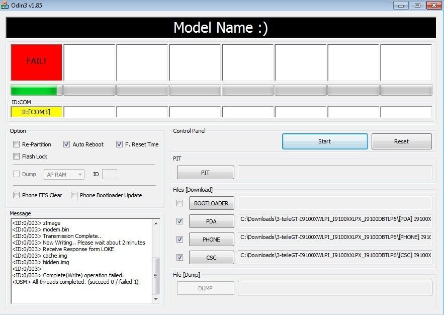

Hey leute, beim installieren der neuen CM13 ist bei mir alles schief gelaufen was anscheinend schief laufen konnte.
Die Installation aus dem TWRP der CM13 läuft sauber ab, leider bleibt sie im Bootlogo hängen.
Jetzt wollte ich die 3teilige flashen, aber es endet mit einem FAIL (bild angehängt).
Weiss jemand Rat?

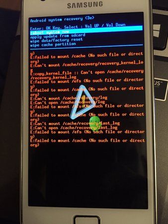

ich wollte ein S2 für einen Kollegen flashen. Ich habe das hier (nach dem rooten) CWM/TWRP Recovery | Galaxy S2 Root via Odin geflasht.
Jetzt kommt beim bootscreen (wo I9100 steht) zusätzlich ein gelbes dreieck und nichts passiert weiter. Ich habe schon versucht die neueste Stockfirmware via Odin zu flashen, allerdings wirft das nach 30 sec nur ein error raus.

@Soulreaver1993
das heißt du hast die Recovery aus deinem Link geflasht und danach versucht das Handy zu starten?
Das kann nicht funktionieren, da du noch einen Kernel hinterherflashen musst.
Weißt du, was aktuell für eine ROM installiert ist? Kommst du mit dem "Affengriff" noch in die Recovery?
