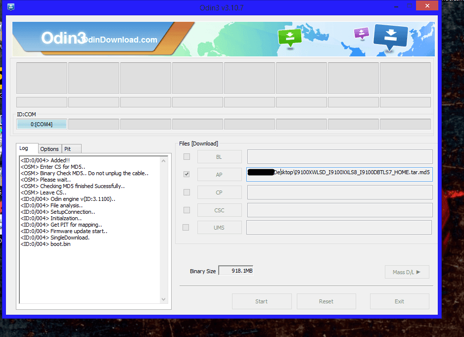

Hi Leute,
Ich habe folgendes Problem:
Ich wollte heute mal wieder ne andere Rom flashen. kommend von 4.1.2 Stock habe ich mir die Wizzed-Kat Rom ausgesucht da sie auf der Samsung Stock Rom basiert. Alles schön und gut, CWM drübergebügelt, Rom installiert und Rom auch gestartet. soweit so gut. Sie lief auch ne Weile nur jetzt habe ich das Problem eines Bootloops. Egal was ich mache, Dalvik Cache gewiped, Wipe cache partition und Factory reset haben nichts am Bootloop verändert. Nochmal neu drüberflashen geht auch leider nicht da die Rom anscheinend die SD-Karte ( Extern ) formatiert hat.
Also musste Odin, die Rettung her.
Also schnell die firnware gedownloaded und zwar diese hier: I9100XWLSD_I9100DBTLS7_DBT.
Samsung Mobile USB Driver installiert. Soweit so gut.
So, jetzt habe ich Odin geöffnet und als Administrator ausgeführt.
S2 in den Downloadmodus versetzt und angeschlossen. Odin hat das Gerät nach der kurzen Treiber Installation sofort erkannt. Wenn ich dann die Firnware einfüge und dann Start drücke dann dann bleibt Odin bei Boot.bin hängen.
Zur Fehlersuche:
Ich habe schon alles erdenkliche versucht,
Samsung USB-Treiber neu installieren. PC neustarten. Die oben genannten Schritte auf einem anderen PC mit Win 7 probiert, leider genau das gleiche Problem.
Auf meinem PC läuft derzeit Windows 8.1
Habt ihr Lösungsvorschläge, ich bin nämlich gerade am verzweifeln.
Ich danke euch jetzt schonmal
Liebe Grüße
Philipp
Ps. Bild ist im Anhang mit dabei

Ich habe mich nun durch etliche Foren und Themen gewühlt. Da weder das normale Starten geht noch der Recovery-Modus erreichbar ist, musste ich den Weg über den Download-Modus gehen. Ich habe gemäss verschiedener Anleitungen die neuesten Samsung-USB-Treiber installiert, zwei verschiedene Firmware-Versionen von sammobile.com und Odin (Versionen 1.85, 3.07, 3.10.6, 3.10.7) heruntergeladen, das originale USB-Kabel an zwei verschiedenen Rechnern und jeweils an mehreren USB-Buchsen ausprobiert und wollte damit die originale Firmware auf mein Gerät flashen, um wenigstens mal einen Schritt weiterzukommen. Allerdings bin ich immer am selben Ort stehen geblieben in Odin:
<ID:0/005> Added!!
<OSM> Enter CS for MD5..
<OSM> Binary Check MD5.. Do not unplug the cable..
<OSM> Please wait..
<OSM> Checking MD5 finished Sucessfully..
<OSM> Leave CS..
<ID:0/005> Odin engine v(ID:3.1100)..
<ID:0/005> File analysis..
<ID:0/005> SetupConnection..
<ID:0/005> Initialzation..
<ID:0/005> Get PIT for mapping..
<ID:0/005> Firmware update start..
<ID:0/005> SingleDownload.
<ID:0/005> boot.bin
<ID:0/005> NAND Write Start!!
<ID:0/005> Complete(Write) operation failed.
<OSM> All threads completed. (succeed 0 / failed 1)
Mittlerweile bin ich ziemlich ratlos, bei den meisten löste sich dieses Problem wie von Zauberhand, nachdem sie eine andere USB-Buchse oder eine ältere Odin-Version benutzt haben. Das hat bei mir alles nichts geholfen.
Habt ihr mir weitere Tipps? Was kann ich noch tun, bis man definitiv von einem Hardware-Defekt (eine kaputte eMMC wurde in diesem Zusammenhang oft erwähnt) ausgehen kann?
Danke im Voraus.
Versuche es mal mit der 3-teiligen 4.0.3 mit Pit-File. In dem Paket sollte alles enthalten sein.
Gruß Nick Knight
Reaktionen: skabi
