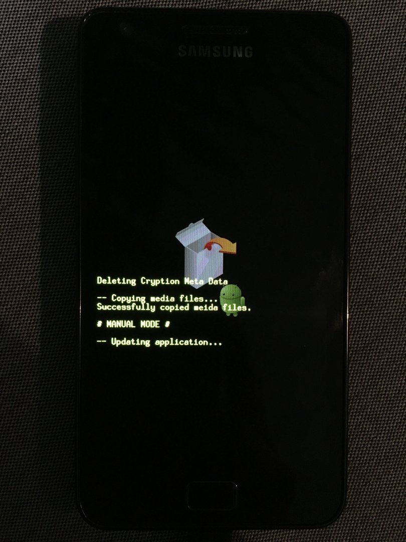

killercorny schrieb:
Dann I9100XWLSD_I9100DBTLS7_DBT geflasht. Handy kam bis zum aktualisieren der Apps. Dann gings einfach wieder aus.... Ich fürchte es ist wirklich gebrickt.
Hi
Hast Du den Akku mal geprüft bzw. mal einen anderen versucht?
Ich denke wenn es bis zum aktualisieren der Apps kommt sollte es nicht bebrickt sein,
Drück Dir die Daumen
Direkt geprüft hab ich den nicht, hab auch keinen zum testen. Hatte das Handy aber am Ladekabel und Akku zeigte auch voll an.
Den Akku als Fehlerquelle schließe ich aber aus, da ja die Bootprobleme immer an den gleichen Stellen auftreten.

Dann flash mal aus XWLPI Paket auch den "neuen" Bootloader mit und kontrolliere in Odin, das die Haken bei Repartition sowie auch bei Bootloader gesetzt sind. Es müssen dann 5 Teile in Odin sein.
Falls es auch nicht durch bootet, das selbe mit dem "alten" Bootloader.
Ach ja und nicht einfach den Akku raus nehmen wenn es hängen bleibt (war schon der Tod etlicher S2) , Powerbutton so lange halten bis es neu startet. Dann entweder die Recovery starten und dort den Akku raus, oder während der weiße Schriftzug zu sehen ist, den Akku entfernen.
Viel Glück Nick Knight

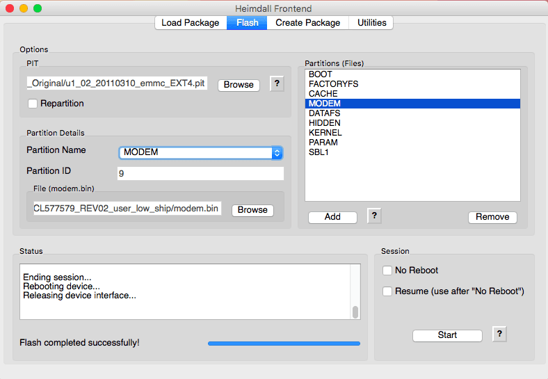

Hi Leute,
jaa.. bin eigentlich Apple User, daher habe ich keine Ahnung von Android.
Leute, ich habe das Problem, dass mein Galaxy nicht mehr startet. Ich wollte es rooten, meine ich.. ist schon länger her.
Nun steckt es im Bootloop. Habe versucht Factory reset, danach wipe cache und neu gestartet.... ohne erfolg..
Was nun?
Wo bekomme ich ein normales Android her?
Habe Heimdall auf meinem Mac ( Apple-User.. wie gesagt )
wie gehe ich dann vor?
Ich möchte einfach nur das Android wieder auf dem Handy installieren. Muss nix dolles sein.
Habe noch mal Bilder hochgeladen..

Moin&Glückwunsch zum 1. Beitrag bei AH @cannonballgray
...normales Android, da meinst du bestimmt die letzte offizielle Firmware von Samsung für`s GT-I9100 und die gibt`s ....
...eigentlich bei Firmware for Samsung GT-I9100 , aber da gibts keine Brandingfreie, die hätte ich dann zB. hier : I9100XWLSD-DBT.zip (566,85 MB) - uploaded.net , wie das aber mit Apple und Heimdall funktioniert hab ich keine Ahnung :crying:
Ich (und die meisten anderen) mach das mit Windooof und Odin :flapper:
Ps:
Wenn du dir zB. mal einen Windooof PC borgen könntest, würde ich dir auch persönliche Hilfe anbieten können, Infos klick hier:biggrin:

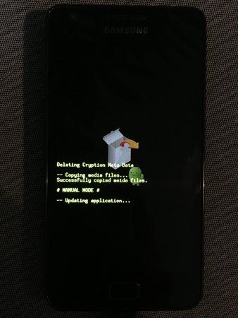

@Nick Knight @Nobby1960
Das S2 bleibt hier stehen. Es tut sich nichts mehr:
@aTg!s
Du hattest doch geschrieben, dass du noch eine funktionierende TWRP-Recovery hast. Warum flashst Du da nicht die zip Version?
Ansonsten in Odin den PhilZ-cwm6-XWMS3-FOP-5.15.9.tar flashen.
Gruß Nick Knight
