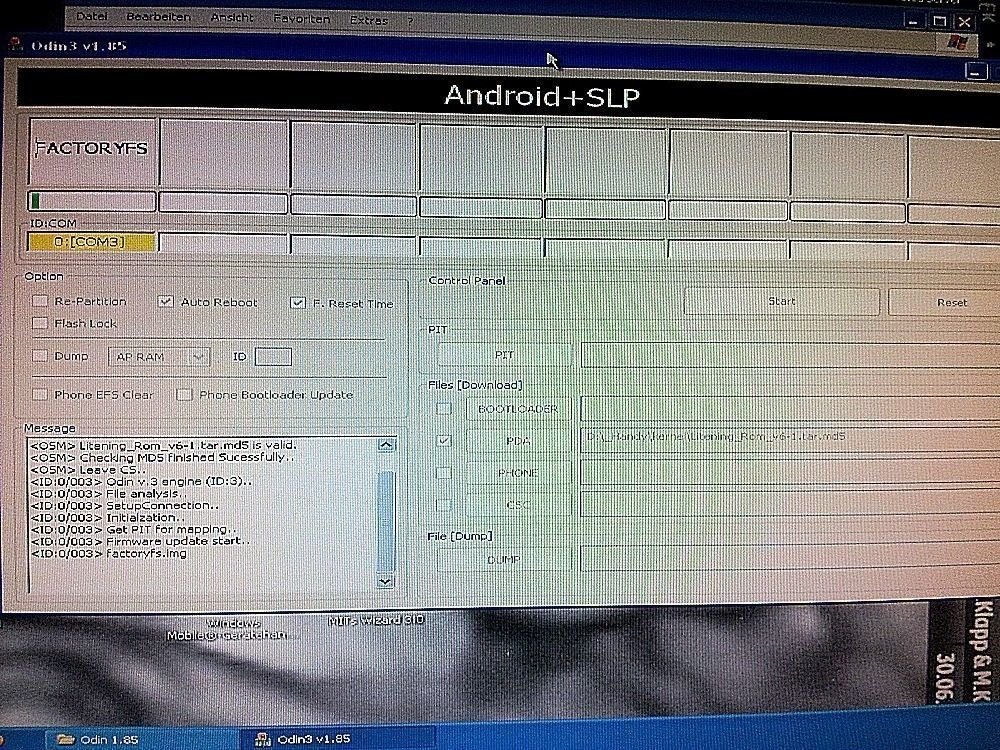

Wenn du Odin runterlädst, solltes du eine "odin3 v1.85.exe" und eine "odin3.ini" haben.
kannst du mal nen Screenshot von deinem Odin machen (am besten während des Flashvorgangs)?
also ich habe heute den flash um 11.30 gestartet und der läuft immernoch und wir haben jetzt 16.27
dumme frage jetzt, bei meinem Samsung sind 2 usb kabel dabei, das sind doch die selben oder, oder ist eins für den pc und das andere nur um die externe batterie im ladegerät zu laden ?
im anhang ist das aktuelle foto von odin was gerade läuft und kein ende findet

1. Es ist nicht normal, dass Flashen so lange dauert.
Für nen Kernelflash braucht es einige Sekunden und wenn du ne firmware flashst n paar Minuten( mit booten höchsten 10min ).
Ich hab ma im liteningthread nachgelesen. Da hatten irgendwann auch ma User das Problem, dass Odin nicht weiter gemacht hat.

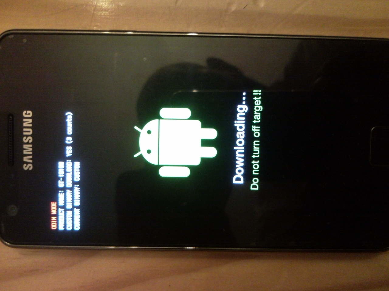

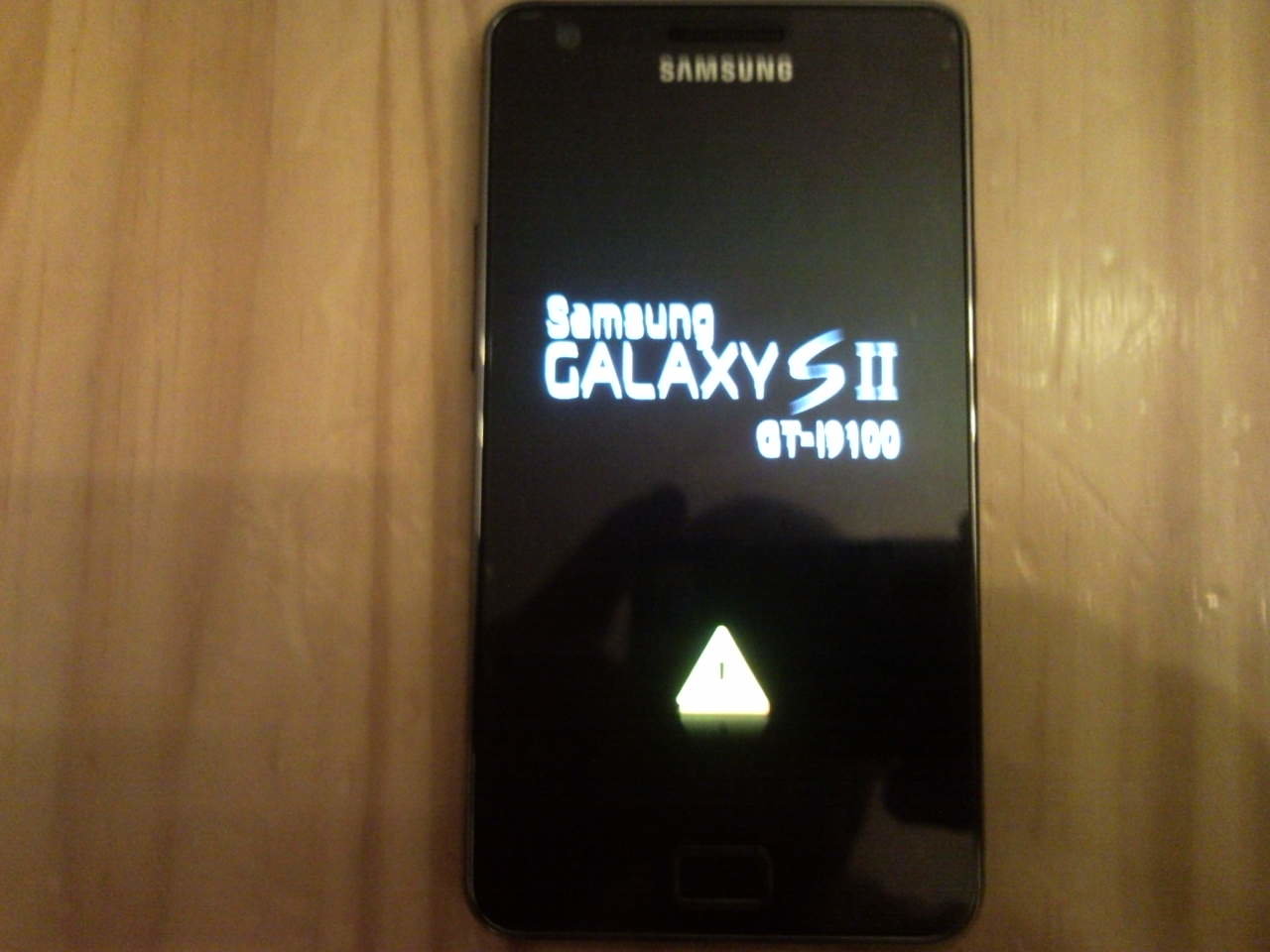

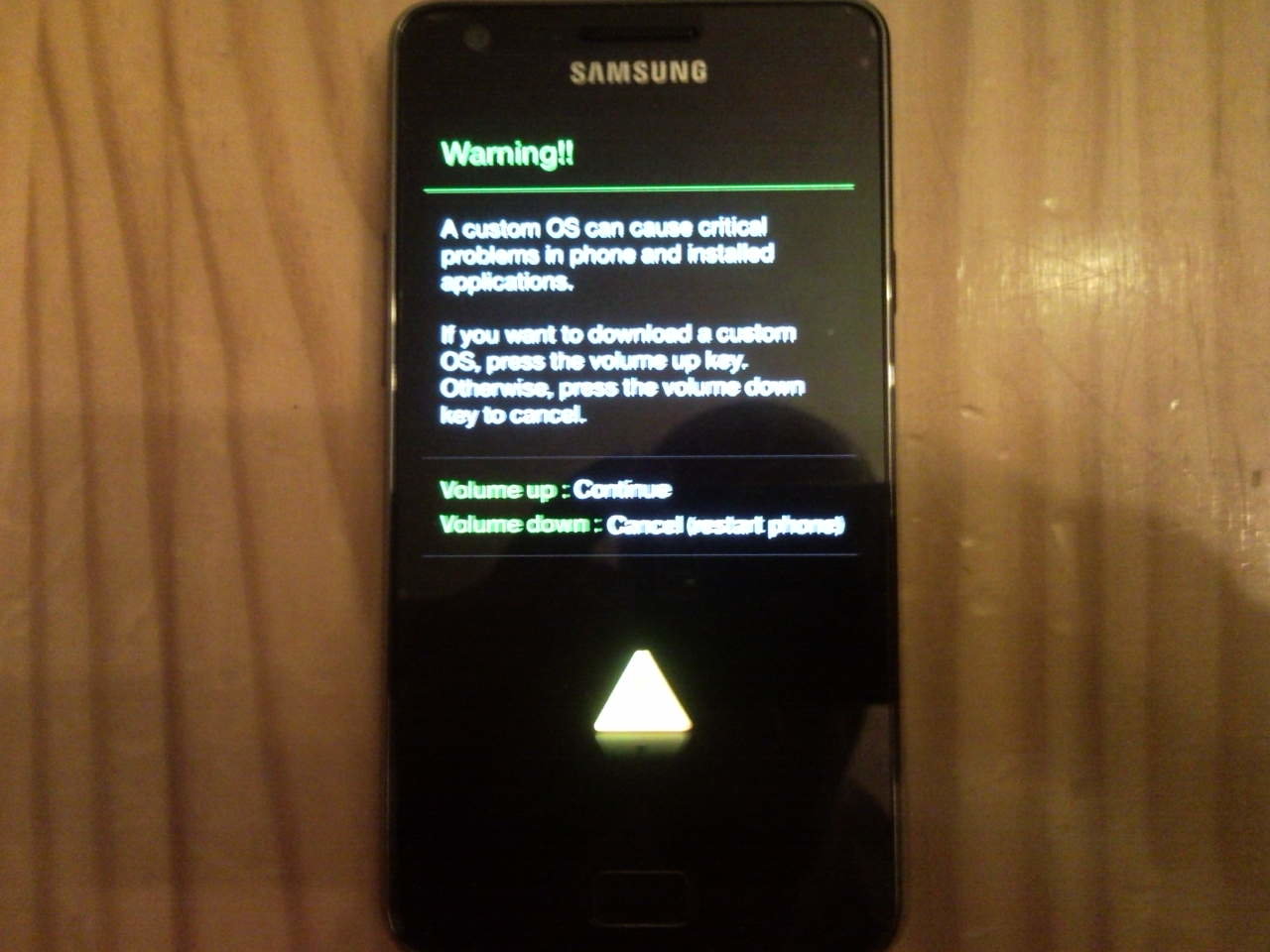

Habe eben Battery gewechselt und wiedermal eingeschaltet.
Wie man an den Bildern sehen kann komme ich dennoch in den Download Modus
Egal was ich Flashe bevor der Flash fertig ist, ist die VOLLE Batterie alle !
:confused::confused::confused::confused::confused::confused::confused::confused::confused::confused:
