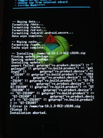

wollte dann im debug modus alles einstellen ,reset gemacht ,wipe cache gelöscht ,dann mod entpacken und gapp entpacken und beim installieren vom mod ( egal ob 11 oder 10 ) immer wieder errormeldung beim installe ,ellenlanger text :-((
weiss wer hilfe ??

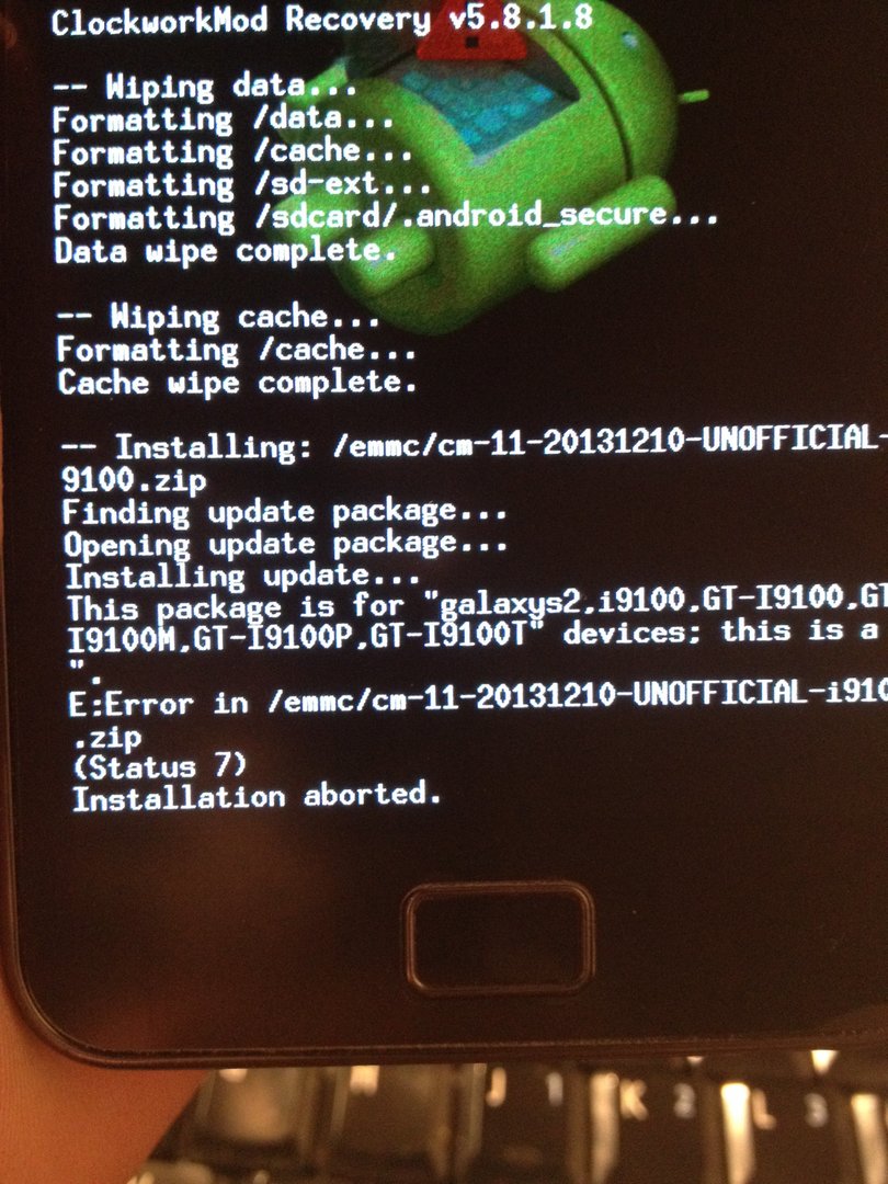

hier noch die Errormeldung beim entpacken/installieren im debug

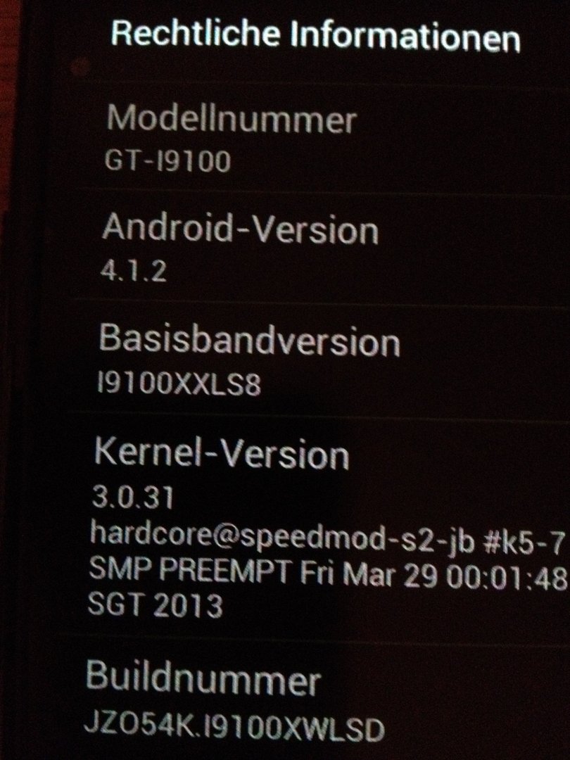

Uih war ein schreibfehler meinerseits hab mal geräte info als bild dabei . Hab immer noch das Samsung Galaxy S2 GT- I9100 :crying:
Mfg Muad

hier noch ne andere Error meldung

also soweit ich weiß kann man den Status 7 Error entweder durch das Aktualisieren des CWM Recoverys oder durch das Umschreiben der ROM beheben. Da du aber keine Verbindung zwischen PC und Handy zusammenbringst, könnte das schwierig werden. :sad:
[FIX][SOLVED]Status 7 Error with CWM or TWRP Recovery on Rooted Android! - xda-developers
Fehlermeldung beim installieren von Custom Rom´s im CWM - Samsung Galaxy S2 Root und ROM - GT-I9100 - Android Forum
Custom-ROM-Installation: Das hilft bei einem Status-7-Fehler - AndroidPIT
Gruß,
Maki535
Nicht falsch verstehen ,usb geht alles ,nur bei der cm mod app kommt die meldung
Entschuldigung, mein Fehler. Ich habe deinen Beitrag mit einem anderen etwas vermischt. Sorry.
Zum Thema:
versuch einfach mal das CWM Recovery zu aktualisieren in dem du einen neueren Kernel flasht. Wie das geht hast du ja bereits in deinem anderen Beitrag erfahren. Danach versuchst du erneut den CM Installer zu installieren. Anleitung siehe oben.
https://www.android-hilfe.de/forum/...2-i9100-clockworkmod.527624.html#post-7068329
Gruß,
Maki535
Ich bin mir nicht sicher, da ich schon recht lange CWM v6..x.x.x verwende, aber sollte die v5.8.1.8 zum Flashen von CM10.2 (JB) nicht schon ausreichen?
Wenn ja, könnte dermuad darüber auch sein CWM aktualisieren (und auch erste Erfahrungen mit CM auf dem SG S2 sammeln).
Noch habe ich allerdings aus dermuads Beiträgen nicht herauslesen können, welche CM-Version er anstrebt.
Hi Drielander ,ich bin da recht offen mit der Version ,da alles recht neu für mich ist ,ich habe mit der 5.8.1.8 allerdings mehrer Versionen ausprobiert über den recovery modus zu installieren ,leider sieht man an hand des Bildes was dabei rum kam :)
Ich schlage vor, dass Du die CM10.2 nimmst (integrierter Updater) und Dich sinnvollerweise im entsprechenden Thread einklinkst.
Hier ist das weniger zielführend - wir treffen uns dann dort! ;)
SO ,habs endlich hinbekommen ,hatte wohl die falsche phil :.) das recovery ist ja schon ne umstellung zum alten ,schön gross und übersichtlich ,hab wie vorgeschlagen die Version 10.2 jetzt drauf gemacht ,läuft wunderbar ,echt ne umstellung zu meiner alten Android version , kann man darüber auch updates ziehen ? wie bei der offiziellen ?
