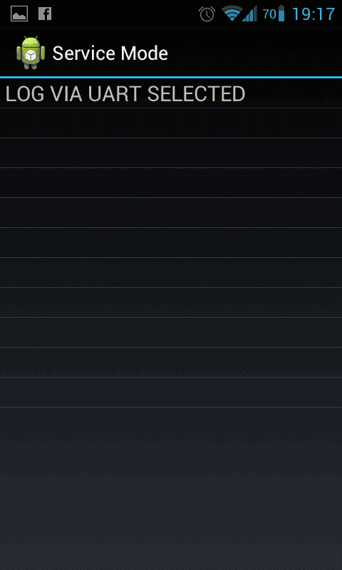

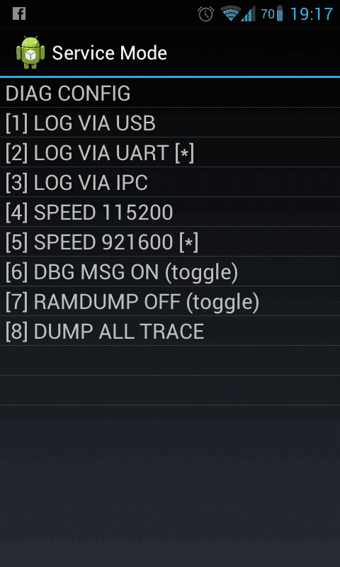

kann mal jemand ein Screenshot von dem Menu *#*#7284#*#* machen? Bei mir steht nur oben "LOG VIA UART SELECTED" da. Ich denke aber, dass da noch mehr kommt, was bei mir jedoch nicht da steht...!
Stock LPI eingegeben.

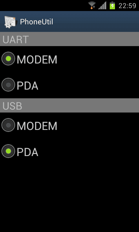

Bei mir sieht das so aus...
*#*#9090#*#*
und so
*#*#7284#*#*
Hat jemand einen Vorschlag?
