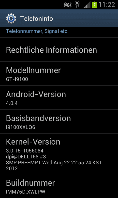

Im Anhang noch ein Screenshot von der Android-Info (Daten.png)

Posting des Ergebnisses von *#1234#
PDA: I9100XWLPW
PHONE: I9100XXLQ6
CSC: I9100OXXLPU
Build Info: Wed Aug 22 22:34:22 KST 2012
Bild/Screenshot der Telefon-Infos
Done.
