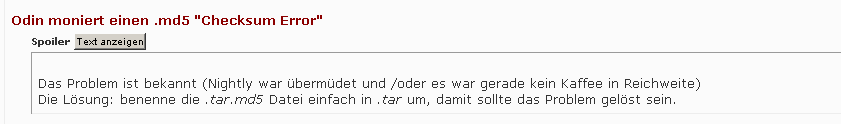

(Version: 2.3.3) gemacht habe. Danach habe ich die KL1 OpenEu versucht zu flashen. Aber dann sagte Odin:
<OSM> Enter CS for MD5..
<OSM> Check MD5.. Do not unplug the cable..
<OSM> Please wait..
<OSM> MD5 hash value is invalid
<OSM> Code-I9100XXKL1-CL783870_REVO2_eng_mid_ship.tar.md5 is invalid.
<OSM> End...

Vielen Dank Androiduser44. Ich werde es dann mal ausprobieren.
Der ursprüngliche Beitrag von 13:47 Uhr wurde um 14:22 Uhr ergänzt:
Ja, es geht bei mir endlich, nachdem ich die datei umbennant habe. Aber jetzt bleibt es die ganze Zeit bei diesem factoryfs.img stehen. Ist das normal ?
