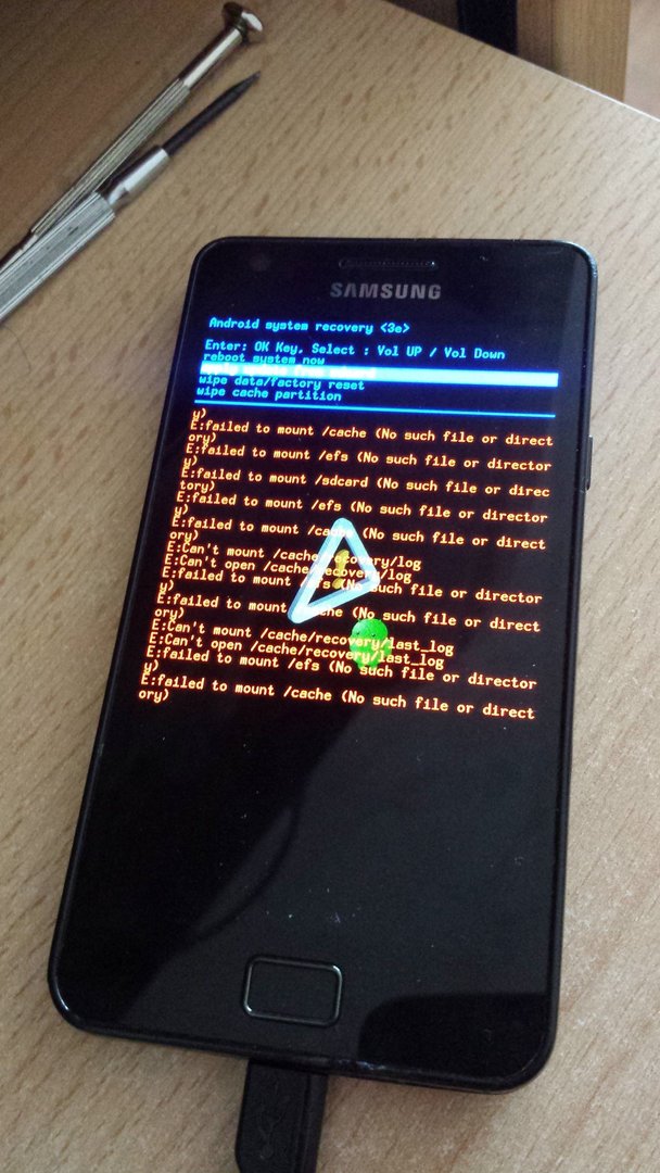

S2 geht an bis bootscreen.
Download Modus geht.
Recovery geht aber er findet wie es scheint kein Datei system. Cant find Cache, cant mount usw....
Usb wird nicht erkannt.
ADB Befehle sind somit nicht möglich.
Was soll ich tun?

Das Problem liegt an dem USB Anschluss. Der Treiber wird nicht initialisiert.
Es passiert nix am PC!
Weder im Downloadmodus, in der Recovery noch wenn ich das S2 normal durchstarten lasse (bis zum Bootscreen!).
Habe mit allen anderen Handys ( S4, ACE, S3mini )keine Probleme. Alle werden in jedem Betriebsstatus erkannt und es kann wild hin und her geflasht werde
Meine Vermutung liegt darin, das der USB Anschluß nicht geht. Aber eine komplette Zerstörung des Dateisystems schliesse ich auch nicht aus.
Das ganze sieht dann so wie in dem Anhang aus :

Solange der Datenverkehr per USB funktioniert, sollten es noch Chancen geben. Nun ist die Frage, ob diese funktioniert. Lädt dein S2 im ausgeschaltetem Zustand? Kommt die Ladeanimation?
USB Datenverkehr funktioniert nicht. Laden funktioniert und die Ladeanimation erscheint.
Diese Treiber habe ich schon installiert. Wie beschrieben funktionieren alle anderen Handys.
Entweder der Tausch des USB-Flex bringt was, oder - im worst case - ist der emmc defekt. Im zweiten Fall würde nur der Tausch der Hauptplatine helfen.
Nachdem das USB-Flex nicht wirklich teuer ist (hier z. B. das Original Samsung USB-Flex bei Amazon), würde ich es mal versuchen.
Im besten Fall ist die USB-Buchse lediglich verschmutzt; in diesem Fall vorsichtig mit nem Pinsel oder einem passenden Gegenstand, getränkt mit 100%igem Isopropyl-Alkohol, reinigen.
Ja. Scheint eher nach einem Speicher defekt. Speicheradressen Zuordnung eventuell beim flashen zerstört.
Der Vorbesitzer hat mir geschrieben das er noch per USB Zugriff auf das Gerät hatte. Bei mir ist das nach allen möglichen Konstellation nicht möglich.
