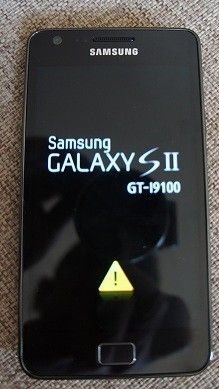

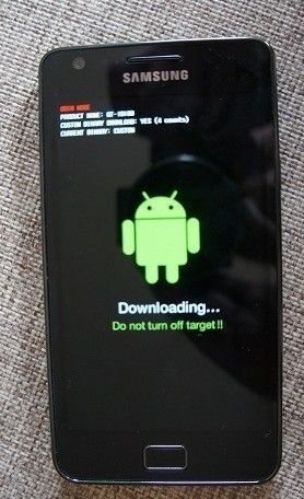

Hallo
Ich habe mir von einem Freund meine S2 I9100 rooten lassen. Funktionierte super.
Gestern wollten wir bzw. er mir "cyanogen mod 9" drauf tun. Aber anscheinend hatte er doch keinen Ahnung davon wie das geht und jetzt schaltet es sich beim ersten Ladebildschirm (Bild2) wieder aus.
Er hat "update-cm-9-20120330-NIGHTLY-galaxys2-signed" + "gapps-ics-20120317-signed.zip" auf die Interne SD gepackt und mit CWM Manger unter Updates "Flash update" gemacht.
Handy schaltet sich aus und wieder eine, dann kam ein neuer Ladebildschirm mit cyanogen mod 9 (Bild3). Nur der ging nicht mehr weg. Habe das Handy ca. 2 Stunden in diesem Zustand liegen lassen und es änderte sich nichts.
In den Download Mode (Bild1) komme ich noch rein aber weiter gehts dann auch nicht. Was ich so in der Sufu gefunden habe hat mir leider auch nicht weiter geholfen.

Mit dem hater er im CWM Manger "update-cm-9-20120330-NIGHTLY-galaxys2-signed.zip" mein Handy außer gefecht gesetzt.
Später hat er dann noch mal mit Odin einen versuch gemacht und "CF-Root-SGS2_XW_XEN_KK2-v5.0-CWM5" da er dachte das hilft aber es hat sich nichts geänder.

wie oft habt ihr die Rom geflashed?
Mach mal einen fullwipe im Recoverymenu und installiere sie neu.
Dann sollte es klappen, steht aber eigentlich auch in den Anleitungen, dass das beim ersten flashen sehr wahrscheinlich passiert.
