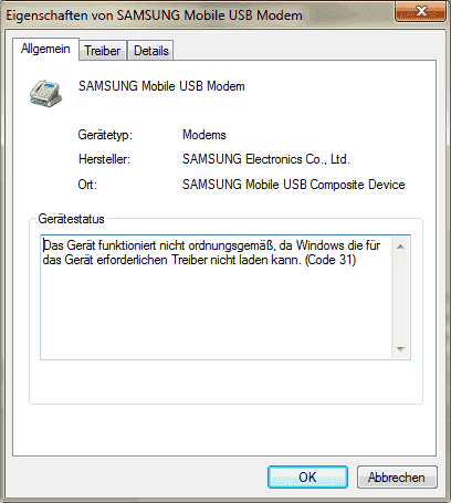

Ich hab leider ein kleines Problem beim Flashen meines Galaxy S II. Eigentlich wollte ich die Odin Variante (so wie auch im Sticky Thread des Forum beschrieben) gehen, jedoch lässt sich der Samsung USB Treiber bei mir nicht installieren.
Begonnen habe ich mit Kies, danach mit dem New PC Studio und zu guter letzt nur mit dem seperaten Samsung USB Driver, aber aus irgendeinem Grund wird der Treiber einfach nicht von Windows erkannt. Im Geräte Manager sieht das so aus:
Und die Fehlermeldung des Geräts (Gadget Serial Device) so:
Interessant ist, dass der Treiber für das Gadget Serial Device jedes mal von Windows Update nachgeladen wird, anstatt die Installierte Variante von Kies/NPS zu installieren. Irgendwas läuft da schief.

*EDIT* Welcher Treiber ist denn der passende für das Galaxy S2? Immernoch der Swallowtail v4440 WHQL? Denn auch der schlägt fehl: SAMSUNG Mobile Modem driver, was not installed successfully (1)

Vielen Dank für die Links, da könnte etwas hilfreiches dabei sein. Mir ist eingefallen dass ich doch noch zugriff auf einen anderen Rechner habe und was soll ich sagen, mit Windows 7 32bit gehts einwandfrei. Der Treiber der dort installiert wird ist für das Composite Device der ssudbus.sys und für das Modem device der ssudmdm.sys
Das bedeutet ich war mit dem Swallowtail Treiber einfach auf dem Holzweg. Ich werd später trotzdem nochmal versuchen zu schauen was an meinem Hauptrechner dieses seltsame Problem hervorruft.
Vielen Dank jedenfalls schonmal, mein Problem ist damit halb gelöst, da ich weiß, dass es definitiv ein Fehler auf meinem Rechner ist.

Kurzes Update: Ich hab gerade Windows 7 x64 frisch installiert und was soll ich sagen, mit dem von mir aus Kies extrahierten Treiber funktioniert es einwandfrei. Irgendwas hatte sich auf dem Rechner mal gehörig verklemmt.
Im Internet gabs noch ein paar Hinweise auf die FehlerID aus dem Eventlog (000000000100000000000000010005C034000000340000C000000000000000000000000000000000), welche wohl auch mit anderen 3G Modems auftritt. Aber wirklich gelöst hat das Problem, außer durch eine Neuinstallation von Windows, wohl bisher keiner. Hab nach 3h rumbasteln auch aufgegeben und mich für die Neuinstallation entschieden.
