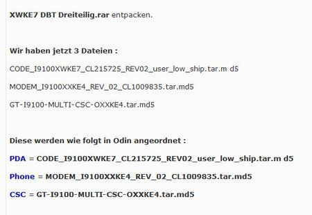

Ich lade gerade die GT-I9100_DBT_XWKE7 DBT (3-teilig + pit) - GB in meine Dropbox hoch (dauert noch an) und setze dann den Link hier rein. Versuche die dann mal in der gleichen Abfolge zu flashen und berichte.

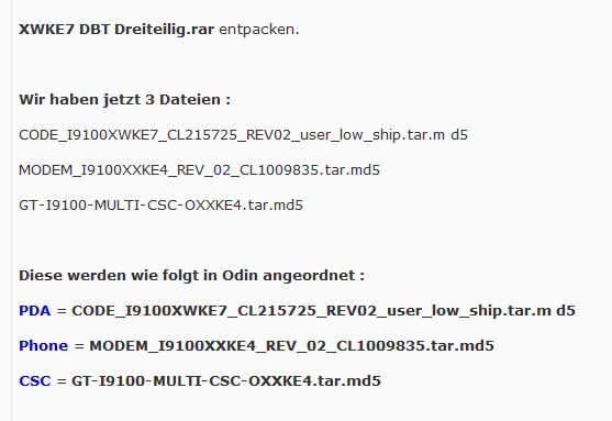

Vorab vielen Dank für deine Mühen, aber vorweg ich muss etwas Raten welche Datei PDA,Phone,CSC ist (bin mal davon ausgegangen Phone=Modem..., PDA=CODE..., CSC=GT-I9100)

.....welche Datei PDA,Phone,CSC ist (bin mal davon ausgegangen Phone=Modem..., PDA=CODE..., CSC=GT-I9100) ...
Wieso raten? Da hat sich gegenüber der vorherigen 3-teiligen nichts geändert - dazu unten ein Bildchen (die .pit ist eh klar). Insofern stimmt Dein Zuordnen. ;)
