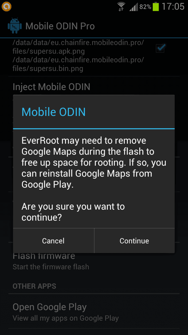

Hi,
ich wollte auch per Odin Moblie Pro die neue DBT Stock-ROM (LG8) flashen, aber 2 Dinge sind mir nicht ganz klar.
1. Muss ich, um Root zu behalten, auch die CF-Root-v6.4.tar auswählen (per "Open File...") oder nur die LG8.tar.md5? Also muss ich 2x dafür auf "Open File..." gehen?
2. Wird mir angezeigt, dass GoogleMaps deinstalliert wird. Das ist schlecht. Warum ist das so? Wenn ich selber Roote bleibt Maps erhalten.
Steht ja da warum Google Maps deinstalliert werden muss. Und es dasteht auch da, dass man es danach neu installieren kann. Wenn du die offizielle flasht, ist Root weg, außer du lässt automatisch rooten. ;)
Root möchte ich behalten. Darum möchte ich es ja eben mit mobile machen. Aber das mit Maps, steht nirgends in der Anleitung. Klar kann ich eu installieren. Aber dann sind alle meine einstellungen weg die ich unter maps gemacht habe. Dann kann ich auch gleich mit Odin am PC oder OTA flashen und roote anschließend manuell neu. Somit macht das Flashen hinsichtlich "Rootrechte behalten" mit Odin Moblie Null Sinn. Ich kann mir das also jetzt aussuchen. Entweder normal flashen und selber wieder Rooten oder mit mobile und ich muss Maps neu installiern und konfigurieren. Wobei man ja noch nicht mal weiß, ob dann anschließend wirklich Maps noch 100% rund läuft. Wer weiß was da alles passiert. Außrdem stimmt was nicht mit der meldung. Free space up? Ich habe noch 9GB frei auf meinem internen Speicher.
Die Anleitung sollte eh mal aufgefrischt werden. Es gibt mittlerweile neuere Versionen von Odin Moblie Pro. Und zudem, wie man liest, ein ganz anderer Ablauf.
Interner Speicher und Systempartition sind aber 2 unterschiedliche Sachen. ;)Mobile Odin macht eben nicht für jeden Sinn.
"may need" - könnte
Jedesmal wenn ich mit mobile odin flashe, bleibt Maps erhalten, sofern nicht wipe data angeklickt wird.
