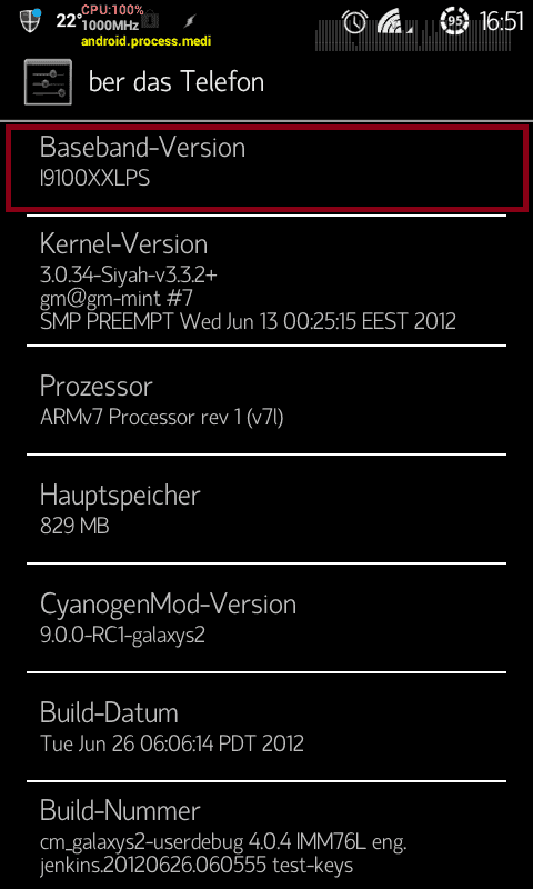

Mach mal ein Bild von Einstellungen - Telefoninfo (Über das Telefon) - Baseband-Version. Mal schauen welches du drauf hast.
Ich habe jetzt LPX drauf, aber sehr umständlich. Habe jetzt mehrfach den Kernel neu gemacht usw.
