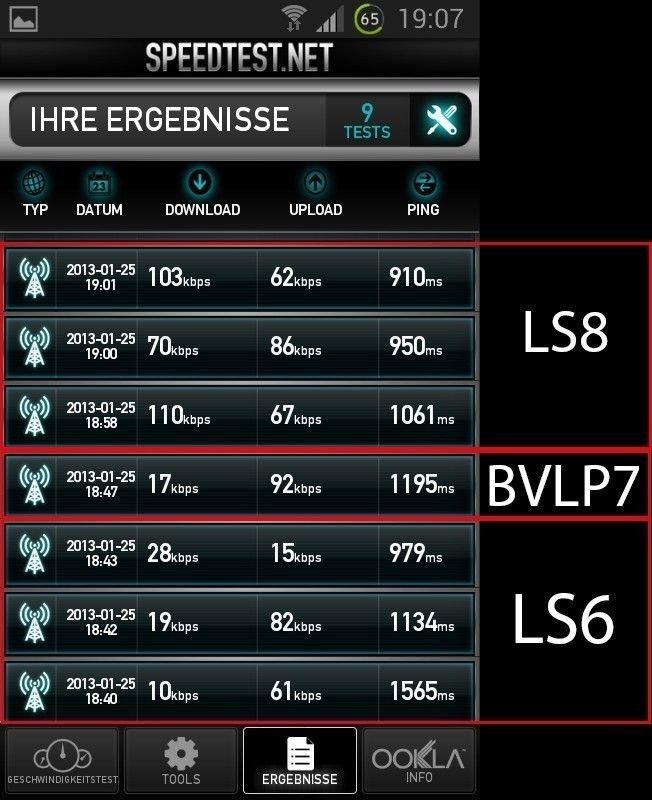

Meine Erfahrung mit dem LS8 beim JB-Leak: Gleiches verhalten wie das LS6; in Grenzbereichen (bei mir auf Arbeit...) wird sehr oft hin- und hergeschaltet, Internetverbindung dann unbrauchbar. Im standby ziemlich hoher Verbrauch, was wohl am stetigen Wechsel im Grenzbereich liegt. Darum bald zurück zur bvlp7 da stabileres verhalten.
Mit dem bvlp7 habe ich leider kein Glück, mir war auch nur 1 Test damit möglich.
So wirkt es sich bei mir aus , es kann also schon etwas bringen :)
Reaktionen: ->TopAZ<-
Ich denke mal darum geht es auch. Die anderen beiden sind auf Geschwindigkeit getrimmt, sprich auch frühes hochschalten - auch wenn es der Pegel fast garnicht hergibt. Das ist auch gut z.B. in Städten wo eigentlich immer uberwiegend guter Empfang ist. Ich als Dorfkind hab da so meine Probleme mit den beiden Modems, besonders auf der Arbeitsstelle im abgeschirmten Stahlhallengebäude. Das bvlp7 ist zwar nicht so schnell, aber stabil :D.

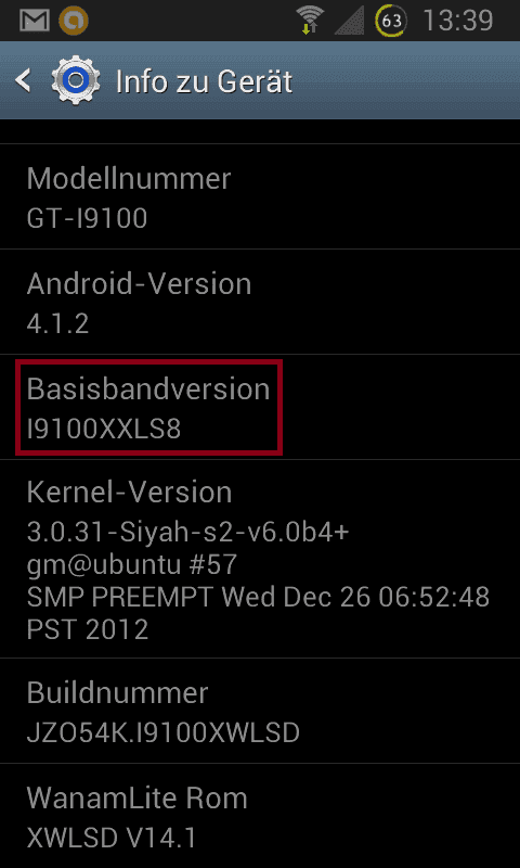

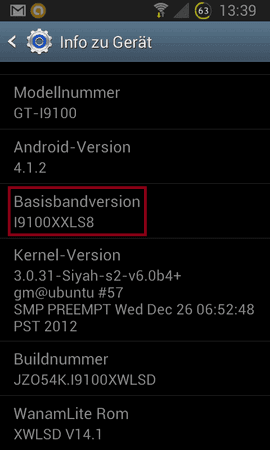

Ich habe mit der Samsung JellyBean XWLSD Version von Wanam als Baseband nen XXLS8 installiert.
Werde es mir mal einige Tage anschauen und meine gewonnenen Erkenntnisse mit in die Datenbank eintragen.
CU
