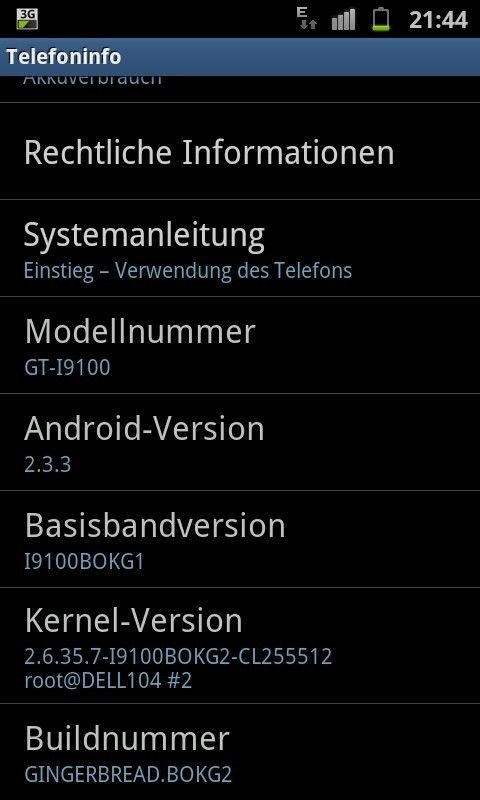

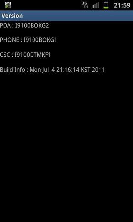

Hallo Allerseits,
da ich vorhabe mein T-Mobile Branding zu entfernen möchte ich zunächst, wie viele hier im Forum empfehlen, eine Sicherung des EFS Ordners machen.
Dazu muss ich ja rooten, und hier stecke ich als Neueinsteiger jetzt etwas fest wie ich das bei der Branding-Software machen soll... was muss ich flashen bei der Brandingsoftware?
Hab bei Kernel BOKG2 stehen und bei CSC steht DTMKF1 (was auch eher zu 2.3.3 passt). Hab mal als Anhang Screenshots von der Telefoninfo und der Firmwareinfo angehängt.
Kann ich die Brandingsoftware nun "einfach so" rooten oder geht das garnicht? Falls ja, welche Datei muss ich benutzen?
Bin gerade am Erforschen des Android-Universums und würde mich daher sehr über Tipps/Aufklärung freuen.

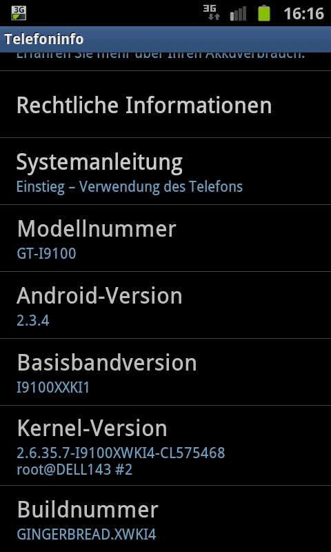

Hallo, vielen Dank für den Downloadlink, das Sichern hat soweit super geklappt.
Habe anschließend die von dir verlinkte Firmware geflasht. In der Telefoninfo wird mir jetzt auch Andoid 2.3.4 usw. angezeigt und das "Branding" beim booten ist auch weg.

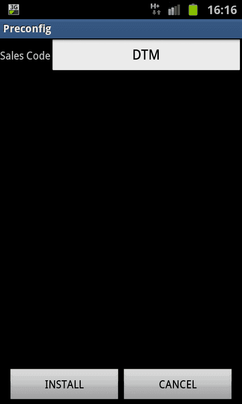

Jedoch steht mein Salescode jetzt nach wie vor auf DTM und es gibt auch keine Liste aus der ich DBT auswählen könnte? Hab ich da irgendwas falsch gemacht?

Hallo ahaccount,
:ohmy: man lernt nicht aus :blushing: ^^
GT-I9100LKADTM <<- so sieht nun wohl dein Product Code aus (bitte *2767*4387264636# "anrufen, Ergebnis hier posten) und der entspricht dem Produkt Code von T-Mobile. Weshalb nicht direkt DBT aus der Firmware übernommen wurde, kann ich so aus der Ferne nur vermuten. Offensichtlich beinhaltete deine T-Mobile Firmware keine entsprechende "default DBT" CSC, aber das bekommen wir hin ;)
Zusammenfassung:
Bisher hast Du:
-erfolgreich gerootet
-den /efs Ordner und deine persönlichen Daten gesichert
-die von mir verlinkte DBT Firmware geflashed
Um nun das Problemchen zu lösen, müsstest Du nun die [OFFURL="https://www.android-hilfe.de/original-firmwares-fuer-samsung-galaxy-s2/150416-firmware-gingerbread-2-3-4-gt-i9100-xeu-i9100xwki4-i9100xeukh2-i9100xxki1-i9100xwki4.html"]XEU (XEU=Europa)Version der I9100XWKI4 Firmware[/OFFURL] flashen.
Dies hat übrigens keine Nachteilie für dich, letztlich handelt es sich dabei um die selbe Firmware, welche allerdings APN Daten/Sprachmodule, etc für die gesamteuropäischen Länder beinhaltet. Im Regelfall bekommst Du damit sogar früher Updates angeboten.
Nachdem Du die Vorarbeiten (root/efs sichern, ...) bereits erledigt hast, entfallen diese Schritte natürlich. Du müsstest nur noch die XEU Version downloaden und mit Odin (ohne PIT/Re-Partition, ..etc) als PDA flashen (Du weisst mittlerweile, wie das geht, ...) und nach dem flashen (wenn das Galaxy vollständig rebootet hat) die CSC auf DBT oder XEU (beides wäre OK, ..) umstellen.
*#06# = IMEI anzeigen , notieren
*#272*(IMEI)# = CSC auswählen und nach deinen Anforderungen ändern.
Damit wird dein Galaxy auch direkt resettet ("Werkseinstellungen"!) und nach dem reboot sollte deine CSC = DBT oder je nach Wahl XEU sein. :thumbup:

So da bin ich wieder. Ergebnis: XEU aufgespielt, trotzdem keine Auswahlmöglichkeit beim Salescode.
Im Menü sieht es noch immer so aus wie auf dem letzten Screenshot den ich gepostet habe, oben steht DTM drin und es gibt keine Auswahlliste... Produktcode ist ebenfalls noch GT-I9100LKADTM. Hartnäckiges Telefon :confused2:

Damit dort eine Auswahlliste auftaucht, musst du eine Firmware mit Multi-CSC flashen.
