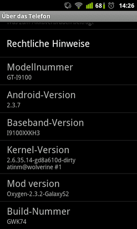

Benutze zwar oxygen aber habe das selbe Problem. Ansonsten läuft alles stabil.
Lg SouLLesS
