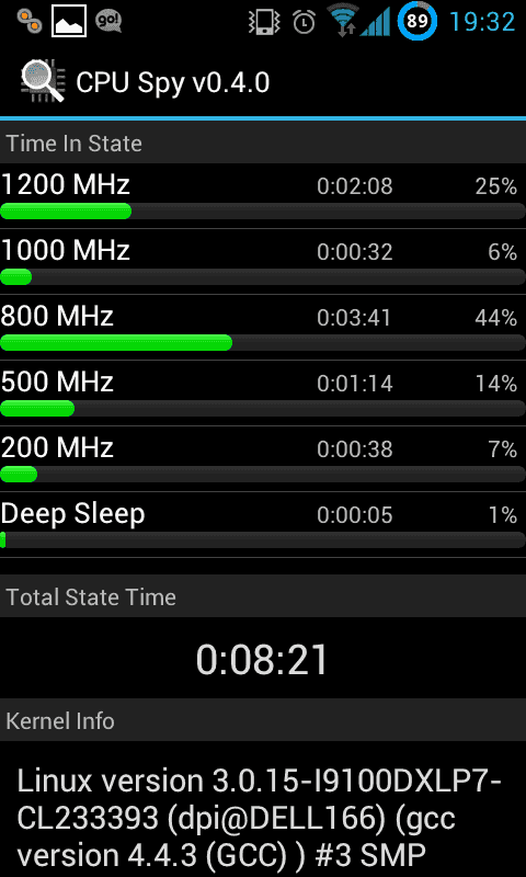

Wie in deinem Anhang hat es vor dem Rooten auch bei mir ausgeschaut.
