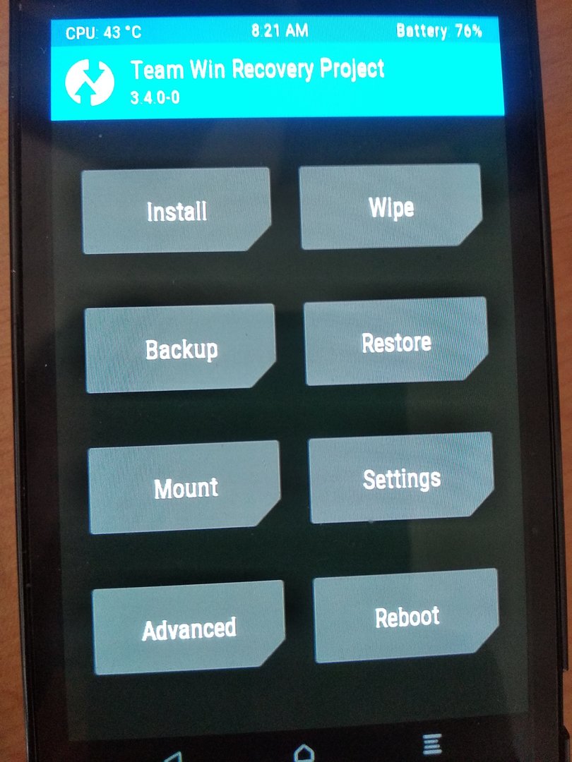

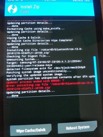

Das scheint leider nicht zu gehen :(
Hallo @BlackMatrix,
so wie das ausschaut, hast Du das falsche TWRP zu der Rom, bzw. die Aufteilung der Partionen passt nicht mehr zu der Rom.
Du musst vermutlich ganz von vorne anfangen. Mit der dreiteilien und dem TWRP 2.8.7.0, siehe hier im Beitrag #51, TWRP, IsoRec und Kernel auf dem Galaxy S2
Ich persönlich bin immer nach dieser Anleitung vorgegangen und es hat meistens zu 99 % geklappt.
das fehlende 1% saß vor dem Rechner....
[Veraltet] How-To: LineageOS 14.1 auf dem Samsung Galaxy S2 installieren Halte Dich aber Schritt für Schritt genau an die Anleitung und mach nichts aus dem Gedächtnis, sonst gehörst Du auch zu den 1%.
Nachteil bei der Aktion ist das hier: 4. Triangle Away
@BlackMatrix Ich habe es gerade ebenfalls mal ausprobiert. Unter 3.4.0.0 ist es nicht möglich älteres zu flashen.
Aber folgendes hat geklappt:
Downgrade auf TWRP 3.0.2.0 durch flashen der IMG-Datei
Data, System, Cache wipen
CM13 installieren!
EDIT: Ich war zu voreilig! Mit 3.0.2.0 läuft zwar die Installation durch, jedoch geht der Start in eine Bootloop. Jetzt hat es geklappt indem ich anstatt von TWRP 3.0.2.0, PhilZ-cwm6-XWMS3-FOP-5.15.9-signed.zip aus TWRP heraus geflasht habe.
Der erste Boot hat 3min gedauert – sehr überschaubar also!
Die TWRP findest du hier
Sollte es dann nicht klappen solltest du wie von @vonharold beschrieben ganz vorne beginnen.
