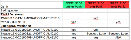

hier habe ich mal aus eigener Erfahrung eine Aufstellung gemacht, als Information zum Quer-Lesen: LineageOS 16.0 Erfahrungsaustausch
Da soll mal einer die Welt verstehen. Deswegen denken die, bei denen es funktioniert, die anderen sind zu blöd und wollen einen für dumm verkaufen. Hier habe ich das Problem am eigenen Leib zu spüren bekommen.
Bitte den Thread weiterlesen, es kommt nochmals eine Tabelle.

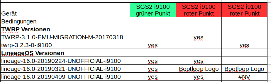

@vonharold Ich verstehe in deiner Tabelle die Unterteilung in der X-Achse nicht. Ging es dir immer nur um die Kombination aus TWRP und damit laufender Rom?
Hallo @Poppenspaeler,
hier ich glaube diese Tabelle ist übersichtlicher.
Es ging immer nur um die Kombination aus TWRP und damit laufender Rom, das hast Du richtig erkannt.
Es geht hier um zwei S2 Handys, welche theoretisch mit den gleichen Voraussetzungen hätten gehen sollten und es aber nicht tun.
Es hat sich erst bei der letzten Einstellung 20190409 dann zum guten gewendet.
Bei der zweiten Einstellung 20190321 hatte ich beim roten Handy mit beiden TWRP Versionen einen Bootloop.
