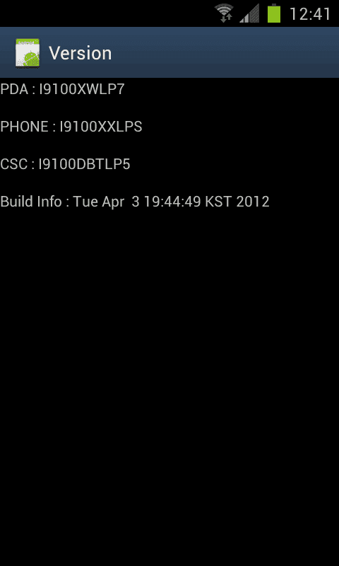

Ich hatte die LPS (Polen) mit Multi-CSC drauf und den Sales Code mit *#272*usw. auf "XEU" eingestellt. Nach dem Drüberflashen der LP7 (DBT) hatte ich auch "CSC UNKNOWN". Da die LP7 (DBT) kein Multi-CSC beinhaltet war mit dem Code nur "XEU" in der Liste. Deshalb hab ich nochmal die LPS (Polen) per Nandroid-Backup eingespielt, hier auf "DBT" umgestellt und dann wieder die LP7 (DBT) drübergeflasht. Jetzt ist CSC nicht mehr UNKNOWN sondern I9100DBTLP5.
Einziger Unterschied den ich bemerkt hab: Bei LP7 (DBT) und CSC UNKNOWN waren in der Tastatur die Umlaute von a, o und u fast ganz am Schluss, bei der richtigen CSC sind sie jetzt gleich nach dem Großbuchstaben.

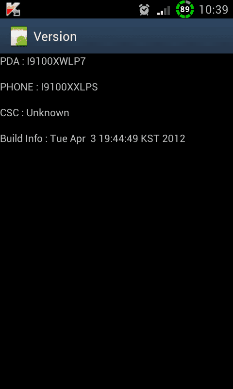

Hey,
CSC: Unknown siehe Anhnag! Muss ich ein Hard reset machen und ein 3 Teilige + Pit file flashen (Atomhamsters neus Video machgemcht LP7 ICS)
Hard Reset: *2767*3855#
Hard Reset gemacht und die ICS LP7 3Teilig mit pit neugeflasht und siehe da CSC steht auch was da^^

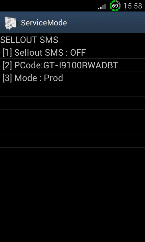

Beachte aber, dass der CSC nichts mit dem Produktcode zu tun hat!
Für die Aktualisierungsberechtigung seitens (F)OTA und Kies müssen alle vier Werte mit einer Kombination übereinstimmen, die von Samsung ausgeliefert wurde.
Wie sehe ich das ob es stimmt!?
Na, ruf doch einfach mal *2767*4387264636# und dann siehst Du schon mal, welchen Produktcode Dein Gerät hat. Dann geht's ans "Kombinieren", denn Provider-Code mit freier OS-Version und umgekehrt kann schon mal nicht passen, auch Samsung-interne Spezialcodes wie KOR taugen nichts usw. Auch ein Blick ins Original-Firmware-Unterforum und dort am besten in Nightly's Thread kann helfen herauszufinden, was von der Kombination (drei (siehe Anruf bei *#1234#) plus eins (siehe Anruf bei *2767*4387264636#)) her passen könnte / sollte. Letzte Gewissheit gibt eine "Anfrage" bei Kies.

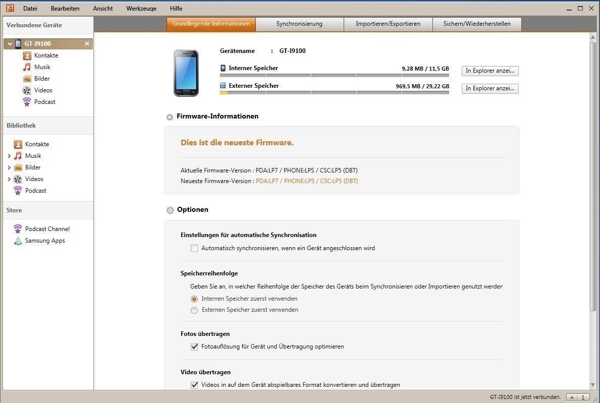

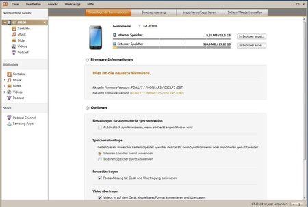

So schaut es bei mir aus.
Edit: Das sagt Kies!
