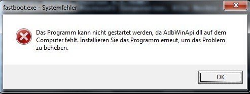

Da mir hier immer die gleichen Antworten gegeben wurden, dass ich selbst mal aktiv werden solte, hab ich das getan, allerdings nicht sehr erfolgreich :thumbdn:
Ich hab mit ODIN mein Galaxy auf die Werkseinstellungen zurückgesetzt um dann alles ganz neu aufzuspielen (Gaosp, Recovery usw.).
Allerdings habe ich nun ein kleines Problem beim schreiben des Recoverys auf dem Galaxy.
Ich hab die USB Treiber runtergeladen, wusste aber nicht mehr wie ich diese installieren soll, da kein Setup dabei war und Windows ja sowieso schon Treiber installiert hat.
Also hab ich es so porbiert und da kam dann auch schon ein Fehler >.<
Die "AdbWinApi.dll" wurde nicht gefunden.
Ich hab das HowTo von Galaxo genommen, da ich ja einfach Gaosp in Update.zip umbennen muss und der Rest gleich bleibt.
Kann mir jemand helfen? Ich brauche unbedingt Gaosp wieder, die 1.5 Firmware ist ja älter als mein Opa :laugh:
Die Fehlermeldung hab ich auch noch im Anhang angenhängt zur verdeutlichung :)
MfG

c00x: Hast du schon das neue SDK runtergeladen? hast du mit diesem PC irgendwann mal erfolgreich das Recovery eingespielt?
