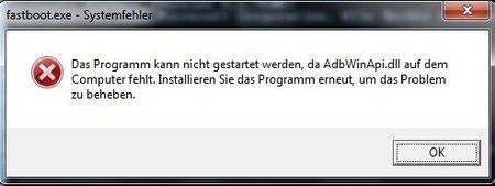

c00x schrieb:
Da mir hier immer die gleichen Antworten gegeben wurden, dass ich selbst mal aktiv werden solte, hab ich das getan, allerdings nicht sehr erfolgreich :thumbdn:
Ich hab mit ODIN mein Galaxy auf die Werkseinstellungen zurückgesetzt um dann alles ganz neu aufzuspielen (Gaosp, Recovery usw.).
Allerdings habe ich nun ein kleines Problem beim schreiben des Recoverys auf dem Galaxy.
Ich hab die USB Treiber runtergeladen, wusste aber nicht mehr wie ich diese installieren soll, da kein Setup dabei war und Windows ja sowieso schon Treiber installiert hat.
Also hab ich es so porbiert und da kam dann auch schon ein Fehler >.<
Die "AdbWinApi.dll" wurde nicht gefunden.
Ich hab das HowTo von Galaxo genommen, da ich ja einfach Gaosp in Update.zip umbennen muss und der Rest gleich bleibt.
Kann mir jemand helfen? Ich brauche unbedingt Gaosp wieder, die 1.5 Firmware ist ja älter als mein Opa :laugh:
Die Fehlermeldung hab ich auch noch im Anhang angenhängt zur verdeutlichung :)
MfG

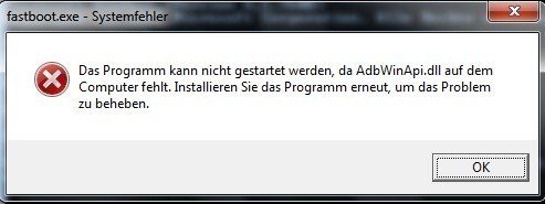

Der Fehler besteht nach wie vor.
Ich bin wie folgt vorgegangen:
1.)
Das Galaxy in den USB-Debugging Mode versetzt
2.)
NPS installiert + Treiber
3.)
Android SDK entpackt und den SDK Manager gestartet, die Packete installiert
4.)
Die Recovery.img in den "tools" Ordner des Android SDK entpackt
5.)
Die Konsole geöffnet, in den "tools" Ordner des Android SDK gewechselt und den Befehl "fastboot flash recovery recovery.img" eingegeben
Eigentlich alles nach Anleitung :bored:
Die Fehlermeldung habe ich nochmals im Anhang hochgeladen.
Hoffentlich weiß jemand woran es liegt >.<
1.)
2.)
3.)
4.)
5.)
Sag mal ? ;-)
Wenn du den Link von FelixL beherzigen würdest, hättest du diese Fehlermeldung garantiert nicht: https://www.android-hilfe.de/forum/...r-das-sdk-r08-java-jdk.61564.html#post-835625
Das kann doch nicht so schwer sein. manmanman :lol: *Kopfschüttel*
Oder kopiere einfach den "kompletten" Inhalt aus den c:\SDK\platform-tools Ordner in den c:\SDK\tools ordner,, dann gehts auch. Obwohl das mit der Variable Path eine Nummer geschickter ist.
Das Problem ist einfach, das Windows eine dll für ADB nicht findet.
Und die liegen alle unter c:\sdk\platform-tools
So, jetzt trink ich meinen Kaffeee weiter ..
oder versuchs mal mit linux....obwohl wenn er es schon mit windows nicht hinkriegt....!? ;-)

Ich hab jetzt alles hinbekommen, vielen Dank.
Bei der anderen Version des Android SDK, musste man keine Dateien verschieben, da war alles an Ort und Stelle, deshalb wusste ich nicht weiter.
