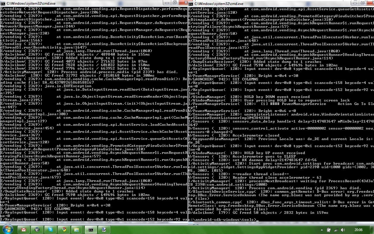

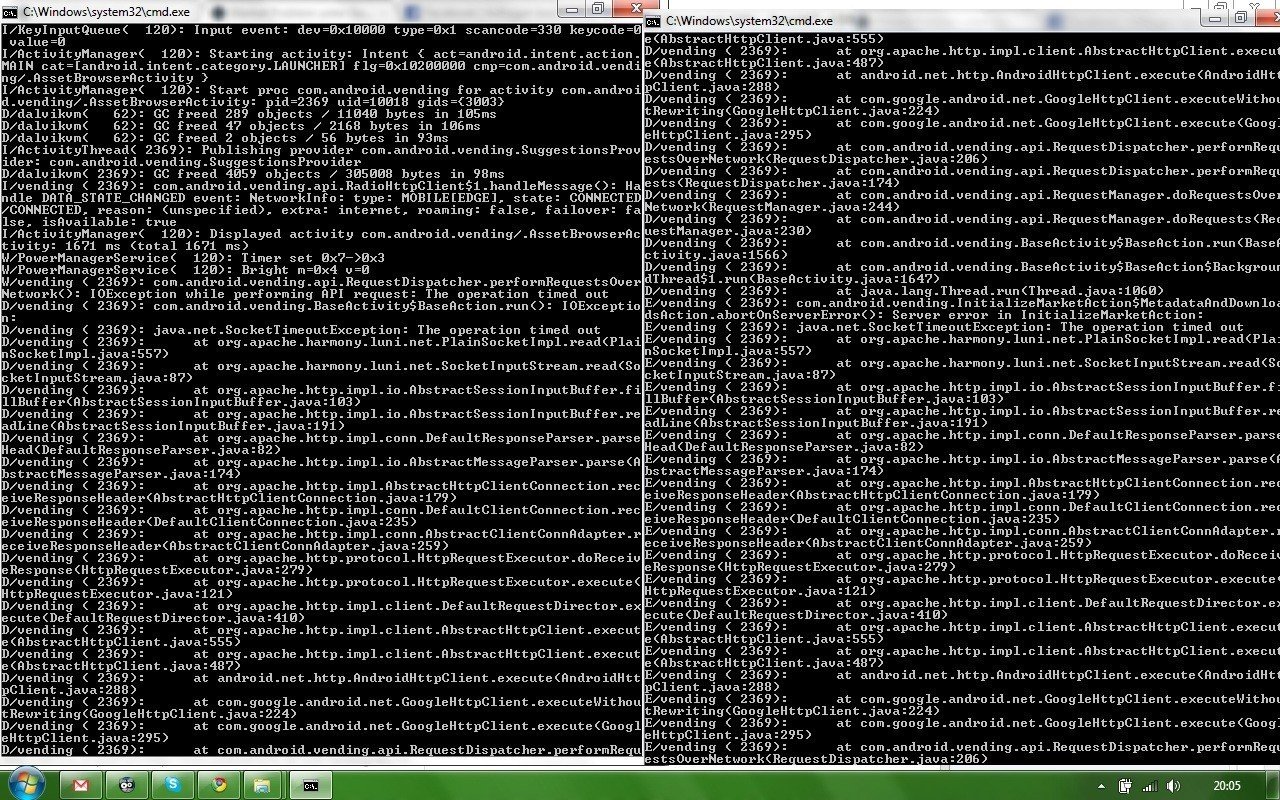

so hab nun auch das problem mit dem fc nachdem ein app im market geladen wurde (wie im ersten beitrag) das löschen des caches des markets hat es allerdings nicht behoben! gibt es noch andere ideen?
Ne aber haste eine Idee für mein Problem!
Dauert das bei Dir auch alles so lange?
nein bei mir läuft das eigentlich normal schnell ab. nur halt der fc nach dem download stimmt net ;)
edit nen gapps restore hat auch nichts gebracht
