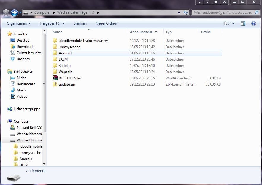

Ich bin mir nicht sicher, aber vielleicht liegt das Problem auch hier (Screenshot). Habe ich die beiden Dateien in den richtigen Ordner kopiert?
Der Inhalt der Speicherkarte(n) hat nichts mit Fastboot zu tun. Fastboot dient (aus)schließlich dazu von einem fremden Computer auf das NANDroid zu schreiben (also zum Beispiel Image zu flashen). Dazu muss sich am Androiden nicht einmal ein Betriebssystem befinden.

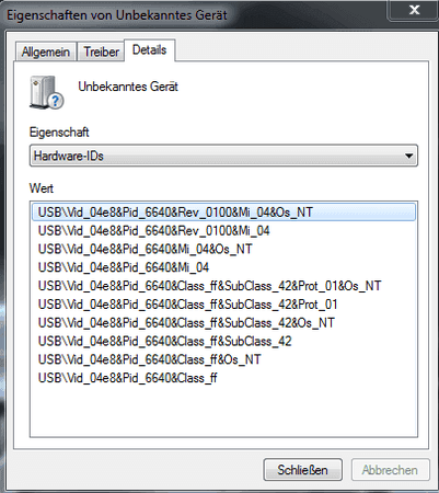

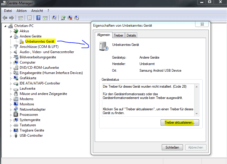

Wenn ich das Handy anschließe, sollte ja eigentlich der Treiber heruntergeladen und installiert werden. Nachdem das gemacht wurde, habe ich das Handy im Fastboot Modus gestartet und an den Laptop angeschlossen. Folgendes konnte ich beim Gerätemanager erkennen...

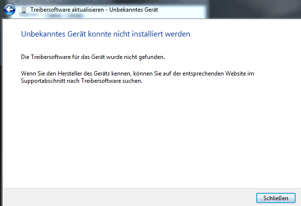

Das mit dem Treiber aktualisieren hat nicht funktioniert. Es steht dort die Meldung vom 2. Bild...

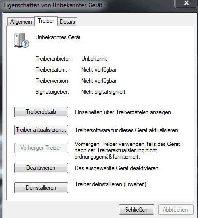

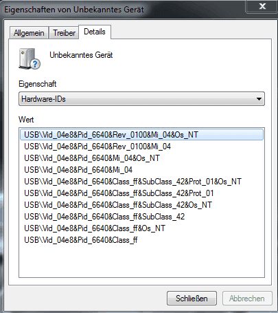

Und nebenan noch die Unterpunkte vom Ordner, vielleicht fällt dir was auf?

Und das ADB-Treiberpackage aus meinem Downloadbereich, oder eben ein anderes passendes, hast Du schon benutzt? Windows selbst hat keine Treiber für dieses Interface.
Noch nicht,
Ich hab Samsung_ADB-Interface-Driver-2.9.507.0.cab6.46 MiB heruntergeladen.
Wie installiere ich den Treiber auf dem Smartphone?
Entpacken vielleicht? ;) Das macht man üblicherweise mit Archiven so. Die Frage ist halt nur, ob die für deren ersten Androiden da noch Treiber drinnen haben. Alternativ könnten vielleicht auch noch diese Treiber helfen.
Ist entpackt, aber keine .exe Datei dabei
Weiß ich doch! :D Da sind die von Dir gesuchten Treiber drinnen. Hoffentlich müssen wir jetzt nicht klären wie man Treiber ohne "Verhüterlis" und sonstigen Klimbim "verwendet", also dem Gerätemanager vor die Nase hält. Denk halt mal an das Bild 1 (aka links oben).
Alles klar, die Datei aus deinem Downloadbereich hat nicht funktioniert, aber diese, die du hier verlinkt hast. Das Gerät wird erkannt.
