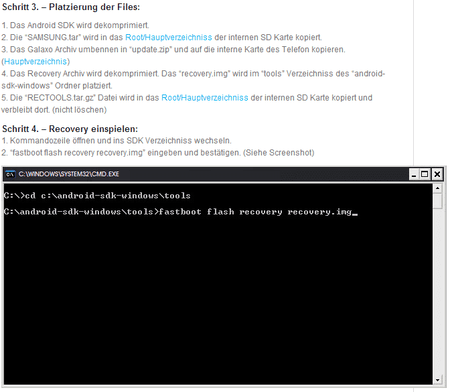

Kannst du mir bei diesem Schritt evtl. weiterhelfen? Ich verstehe nicht, wohin ich die “RECTOOLS.tar.gz” Datei hineinkopieren soll. Wenn ich den Befehl in die cmd eingebe, kommt nur eine Fehlermeldung..

Die Datei RECTOOLS.tar.gz kommt ins Rootverzeichnis der internen Speicherkarte und muss dort verbleiben, darf also nicht später wieder gelöscht werden. Der Grund liegt darin, dass deren Inhalt zum Minibetriebssystem gehört, im entsprechenden Image jedoch keinen Platz findet und daher (automatisch) nachgeladen wird.
Das ganze hat aber mit dem Flashen des Minibetriebssystems nichts zu tun. Was klappt dabei nun nicht?
Ich habe das Handy an den Rechner angeschlossen, dann öffnen sich 2 Ordner (ein leerer Ordner von der extra SD Karte und ein anderer mit meinen Dateien vom Handy). Ich kopiere die Rectools Datei in den Ordner mit den Handy Dateien und gebe dann bei der Kommandozeile ein, was vorgeschrieben ist. Dann folgt die Fehlermeldung: "Das System kann den angegebenen Pfad nicht finden."
Erstens einmal flashst Du nicht die Datei RECTOOLS.tar.gz sondern Du willst ja das recovery.img flashen.
Und zweitens muss das Gerät im Fastboot-Modus gebootet werden, damit man diese Schnittstelle auch nutzen kann. Was Du da mit dem Einbinden der Speicherkarten als UMS (USB-Massenspeicher) ausrichten willst, muss ich wohl nicht verstehen.
Und zu guter letzt würde ich halt mal überlegen was denn die Windows-Fehlermeldung "bedeuten" kann. Das herauszufinden ist natürlich besonders schwer, weil das sogar im Klartext dort steht und bei lediglich zwei beteiligten Dateien (nämlich der fastboot.exe und der recovery.img) wirklich schwierig herauszufinden ist! :rolleyes:

Nächstes Problem: ich gebe den Befehl ein, dann kommt die Meldung <waiting for device>. Jetzt schalte ich das Handy aus und starte es im Fastboot Modus. Kurz gewartet, allerdings erscheint kein "writing ‘recovery’ …OKAY".
Was muss ich tun?
Falsche Reihenfolge! Zur wird das Gerät in den Fastboot-Modus gebootet, dann wird's an den großen Computer angeschlossen, und erst wenn der Gerätemanager die Schnittstelle(n) korrekt eingebunden hat, geht man die Sache mit der Kommandozeile an.
Habe ich wohl auch versucht. Fastboot Modus, dann am PC anschließen, warten und anschließend den Befehl eingegeben. Die selbe Meldung wie vorher auch...
