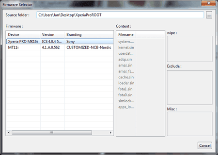

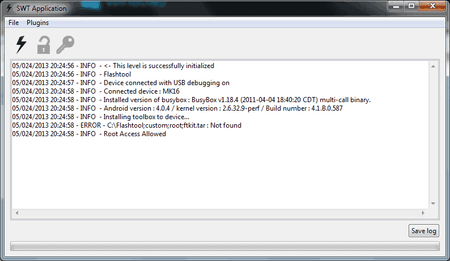

Ich bin Neu hier und habe ein Problem dabei mein Xperia Pro zu rooten.
Die Anleitung ist soweit verständlich und ich konnte gut Folgen aber nun hänge ich bei Punkt 12 fest.
Ich kann im Flashtool die kernel.sin nicht seperat anwählen...
Mache ich etwas Falsch? Oder liegt es am Flashtool (flashtool-0.9.10.1-windows.exe)?
bin da grade etwas am verzweifeln :cursing:
